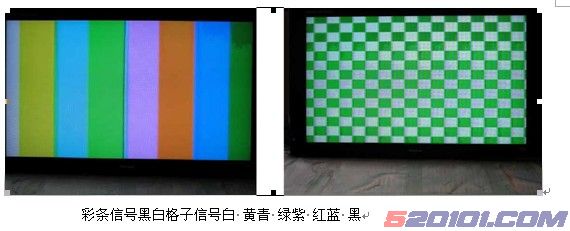

海信TLM3737液晶彩电图像异常、色异(图)
2008-09-10
作者:
2956
此机偶尔出现此问题,怀疑是集成电路引脚虚焊。对电路进行仔细检查,当用手给集成电路FLI2300芯片的散热片加力时,故障现象消失,遂对FLI2300进行补焊,开机故障排除。
