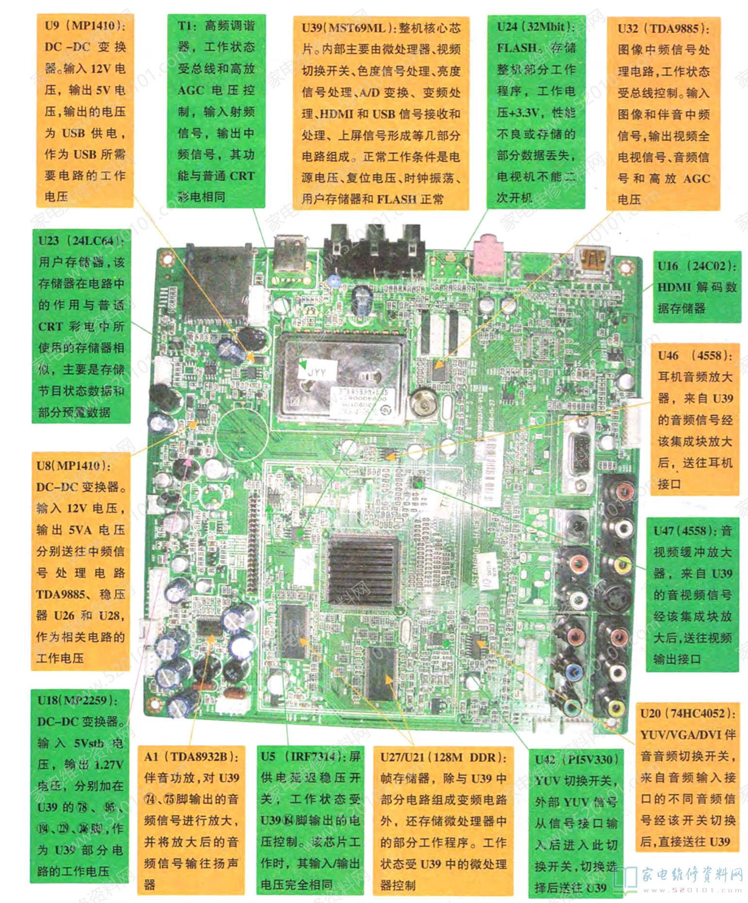

海尔LB32R3液晶电视信号板维修图解
2023-09-13作者:孙福山2793评论
