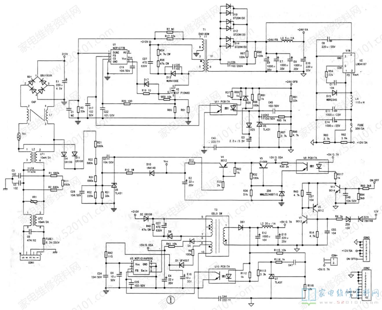

海尔L32R1液晶电视电源送出的电压为+5V、+12V和+24V三组,其中5V为待机电压,给主板待机电路供电,12V给主板供电,24V给背光板供电。电源板工作电路原理图如图1所示。
1、待机电路启动过程
电源板接通市电,220V经C6、LF2、VR1、C3、C5、C4、LF1、L1滤波,再经BD1整流、C1滤波后,得到+310V直流电,分两路分别经T1和T3变压器初级加到V2的“D"极、待机电源芯片u3( NCP1014AP65G )的⑤脚。撇开主电源电路暂且不说,单说U3待机电源芯片,U3的⑤脚得电后,芯片内置启动电路首先给E6充电,当E6电压上升到7.5V左右时,U3内部振荡电路开始振荡进入工作状态,U3工作后,在T3变压器初级辅助绕组产生12V、15V两组直流电压,12V为U3工作提供二次供电,维持振荡;15V接三极管V9(C1008)c极。V9受开/关机控制电路控制实现对主电源U1供电控制。T3变压器次级产生+5V/0.7A电压给主板控制电路(按键处理、遥控信号处理、开/关机处理等电路)供电。
D8、C27、R40为尖峰吸收电路,抑制开关管在关时产生的尖峰脉冲损坏U3内开关管。
2、5V待机电压稳压
+5V电压经R115、R116分压至U7(TL431 )①脚参考电压输入端,通过内部电路控制电压输出。U7工作特点是①脚电压升高,③脚电压降低。通过U10控制U3④脚电压,调整芯片内置PWM发生器占空比,迫使次级输出电压稳定。
3、主电源电路启动过程
主板收到开机信号时,主板输出的开/待机控制电压(+5V )经cON3接插件⑦脚加到V11(9014)b极,使c极电位拉低, U9( PC817 )光耦得电导通,15V经R30、U9次级加到v9(C1008)b极,使v9导通。v9 e极输出的+12V电压经V4、R13加到U1⑥脚。U8 (TL431)、D4、D11(ER106 )、R21、R22、R31、R52、R51等组成市电电压检测电路,正常情况下,V4呈导通状态。交流220V电压太低时,U8触发脚①脚电压下降,U8截止使V4停止工作,没有vCC供U1工作,整机呈待机状态。u1(NCP1377B)主电源芯片⑥脚得到12V工作电压后,内部振荡器开始工作,由⑤脚输出PWM信号加到V2的控制极,使V2工作在高频开关状态。在T1中产生变化的脉冲电压,T1初级脉冲电压在T1次级产生的感应电压经D12、D14、D19(ST20N150)快恢复二极管整流, 经E7、E8、E9、C8、E10滤波后得到+24V/6A电压。电路中的U2(LM34167)为DC-DC变换器,它把+24V电压转换为+12V/3A电压,经E11、E14滤波输出。
4、主电源电路稳压过程
R91、R86、R87组成分压取样电路,当+24V电压升高时,经分压后送给U5(TL431 )①脚,U5③脚电压变低,U11(PC817)光耦导通,将U1(NCP1377B)主电源芯片②脚电位拉低,电源芯片输出PWM占空比减小,V2(MOS)管导通时间变短,从而使变压器次级电压降低,完成稳压过程。+24V电压降低时的稳压电路工作过程与以上过程相反。
5.主电源过流检测电路
当某种原因引起v2 MOS管中电流增大时,R60、R61电阻上的压降也增大,此电压经R20送到U1③脚电流检测端,当③脚电压上升至芯片阈值电压时,U1主电源芯片停振,从而避免V2过流损坏。
6.主电源过压检测电路
当某种原因引起+310V电压升高时,TI变压器⑦脚感应出来的电压也升高,R3分得的电压也将升高,当R3的电压升高到芯片①脚内部设定值时,过压保护电路动作,U1停振。

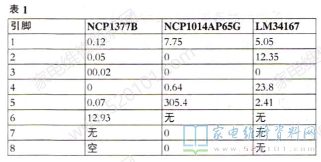

开关电源中各芯片引脚.电压见表1(用FLUKE112表测量,单位:V)。
