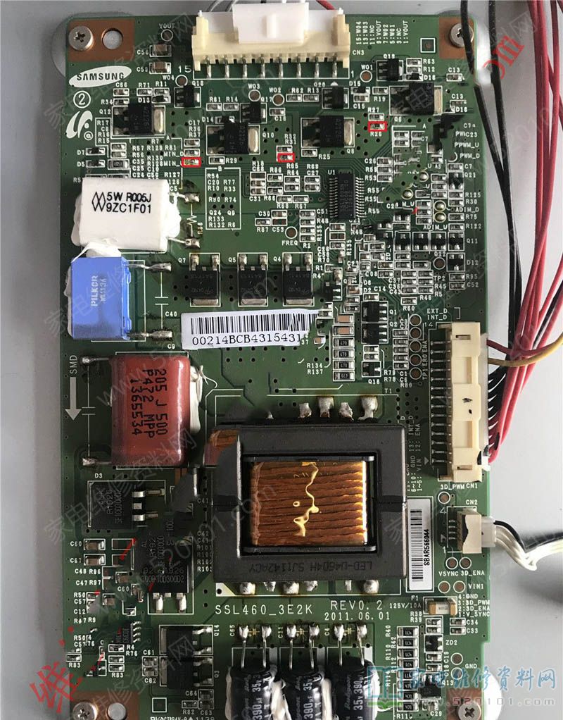

海尔LE48A710K液晶电视更换背光灯条降低电流技改方法
2023-07-04
作者:征峰电子
1878
关于海尔LE48A710K液晶电视更换LED背光灯条后,为了延长灯条的寿命,降低电流,如下图中标注的红圈所示,在驱动板上取掉R37、R31、R26、R21电阻即可。
