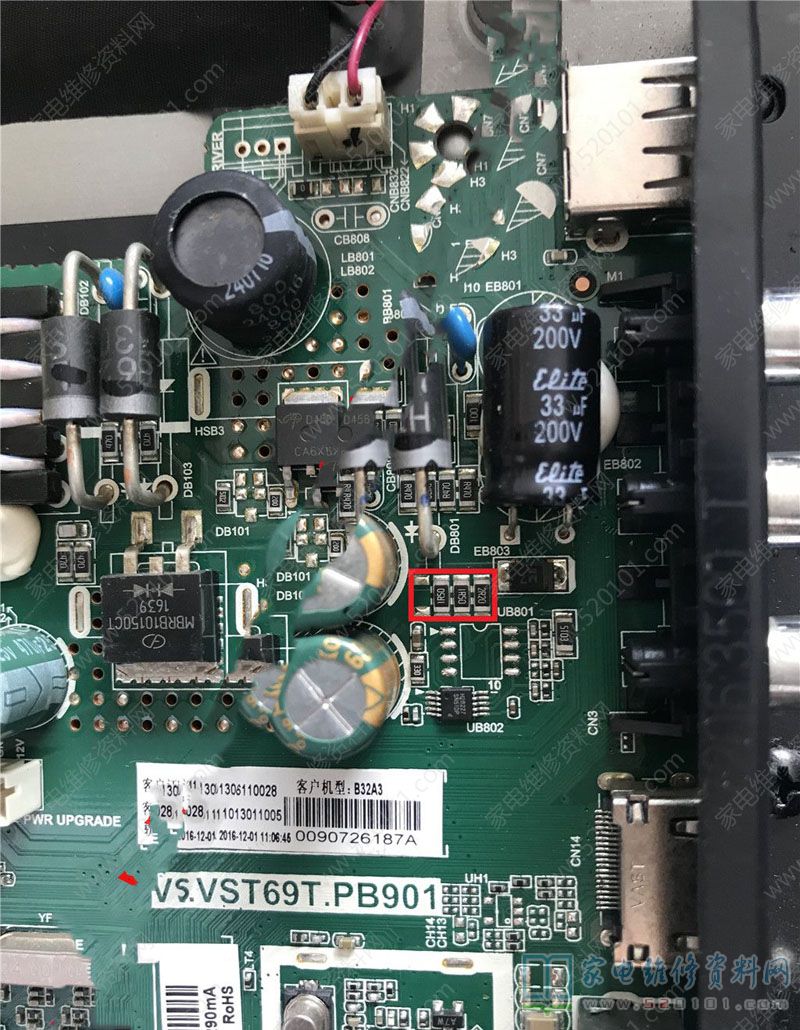

海尔B32A3主板更换灯条高压技改方法
2023-07-05
作者:征峰电子
1207
海尔液晶电视采用B32A3主板的机型,在更换背光灯条后,为了延长灯条的寿命,如下图所示,取掉红框内一到两粒1R50电阻就可以了。
