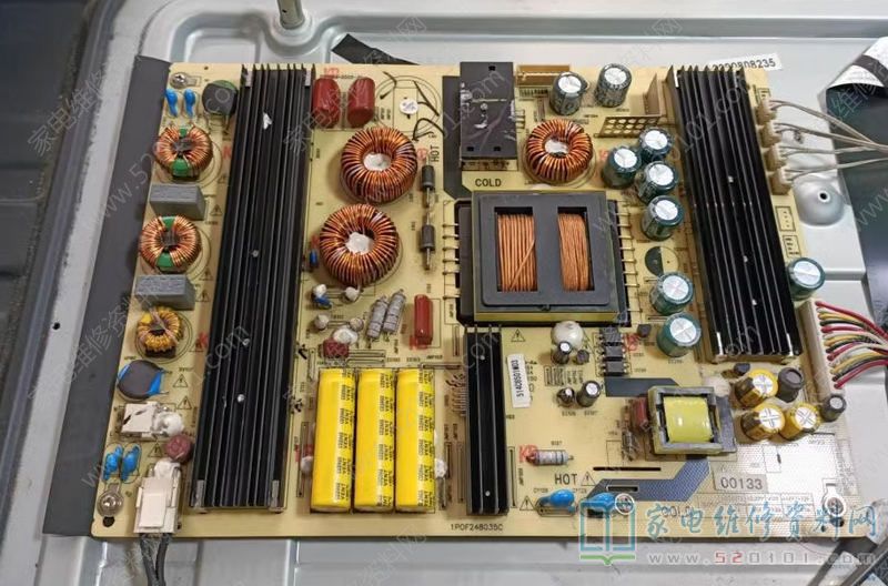

海尔65A5M液晶电视无法二次开机的故障维修
2023-11-09
作者:chentongjin
2715
海尔65A5M液晶电视,查电源板TV6501-ZC02-01,测量5V正常。测量ON/OFF是3.3V有开机电压,查灯珠插口无电压。测量PFC电压351V偏低,查取样R102、107、112、120,发现112在路电阻不对,拆下测量正常,怀疑并联的C105不良,拆下测量击穿,只有100V/222耐压肯定要击穿,换上耐压大的,上机一切正常。
