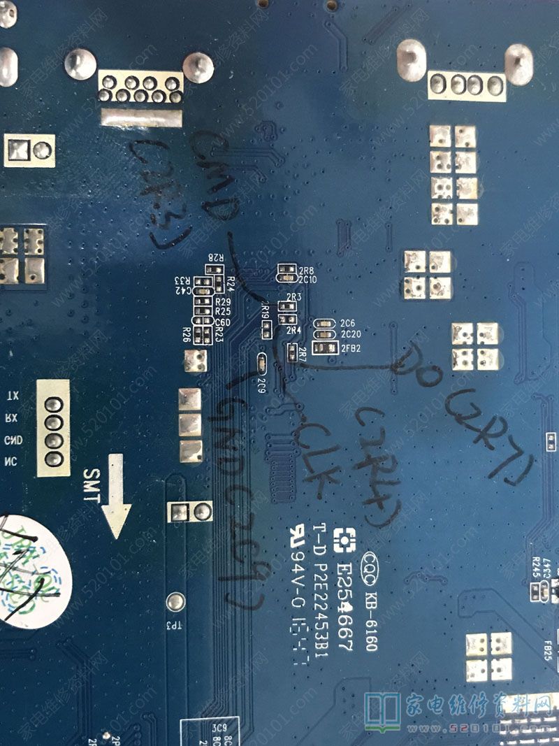

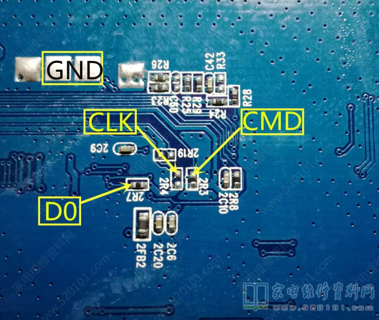

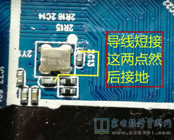

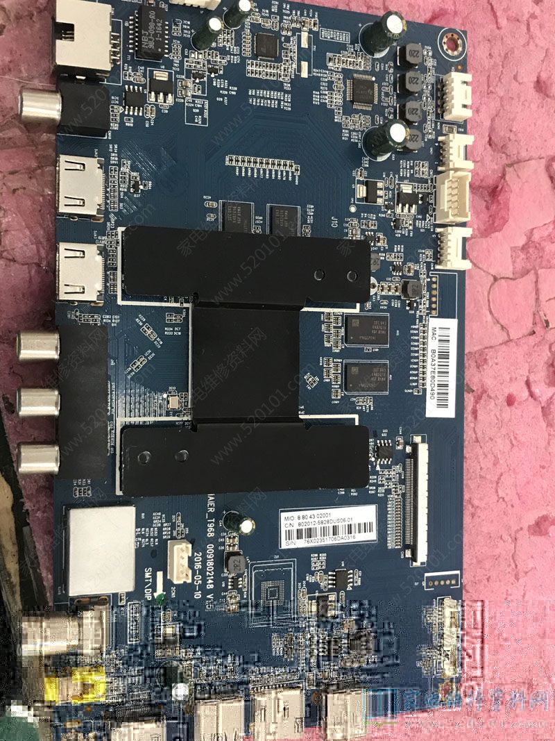

海尔T968主板EMMC飞线如下图所示,把晶振短接后接地,最好用原机供电,这个板子我都试过了,能读,而且这个主板没加密,读出来的数据可以直接写到别的板上。
