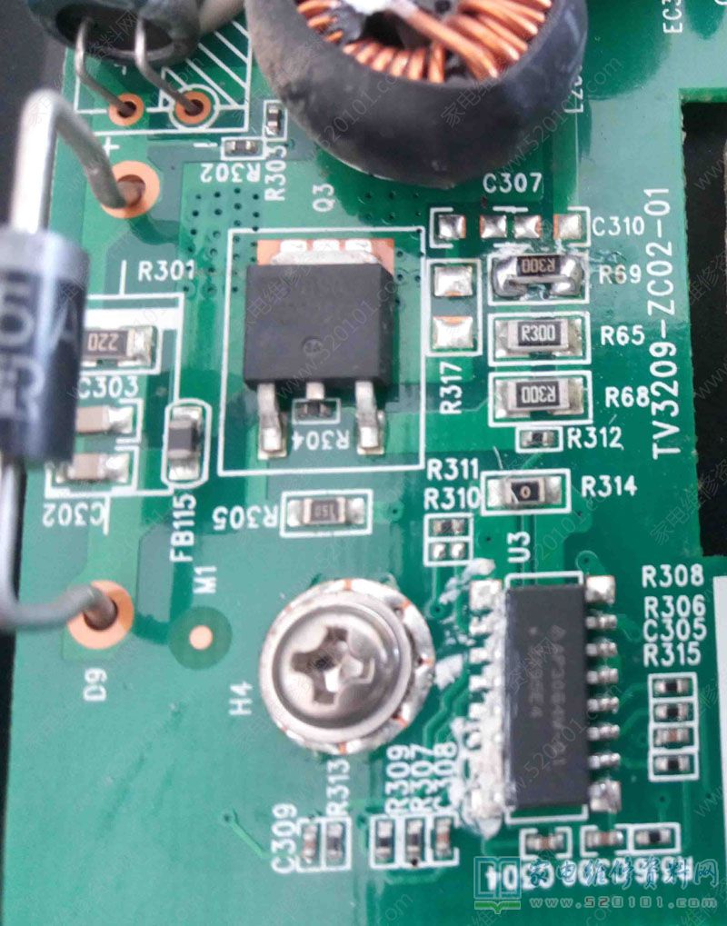

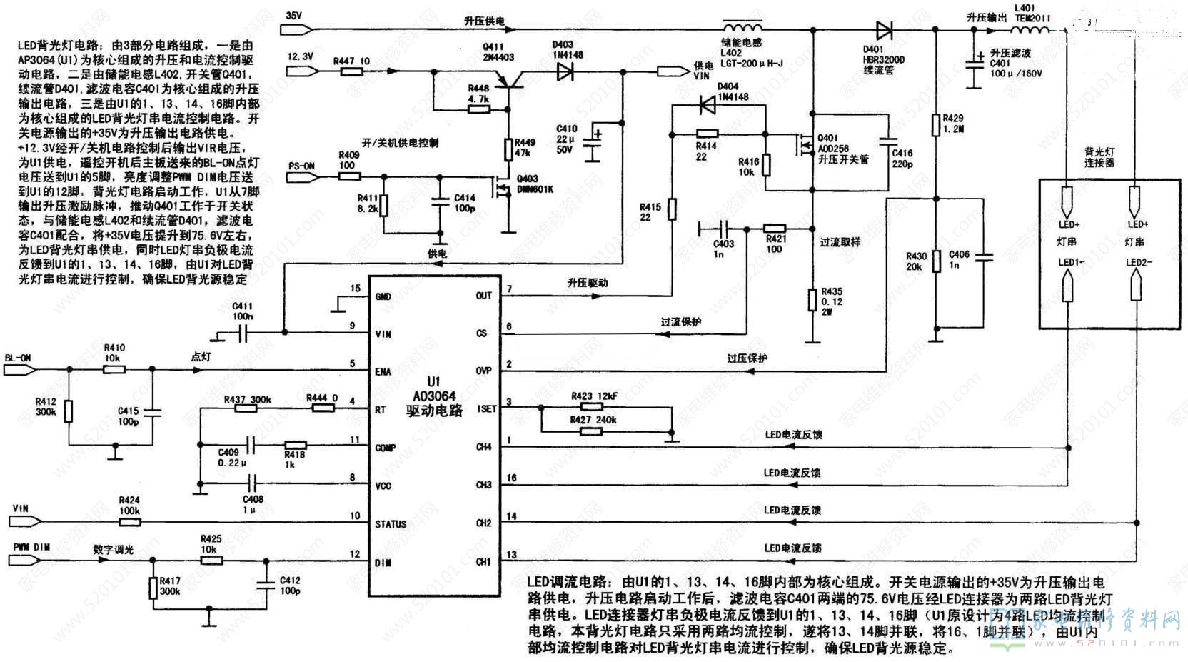

接修一台统帅LE32TE5液晶电视,是海尔旗下的低端产品,根据以往的经验,这款机器恒流板输出电流是600MA,典型山寨机的套路, 灯条烧了就得调整恒流输出,从600mA降到300mA以下,否则小命不长。根据经验先找一排小电阻,拆掉一个R69没作用,这办法改装失败,查图纸,发现
AP3064
第3脚是ISET 3脚就是恒流设定脚,加大原机的接地的电阻就是R303,从1.8K加大到5.1K保护,改装失败。
再查资料,拆掉R314就是0欧姆电阻成功,恒流输出230mA。
