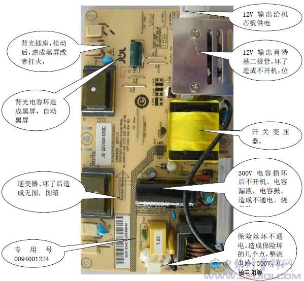

1、电源板正面视图:

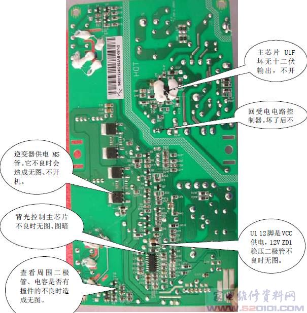

2、电源板反面视图:

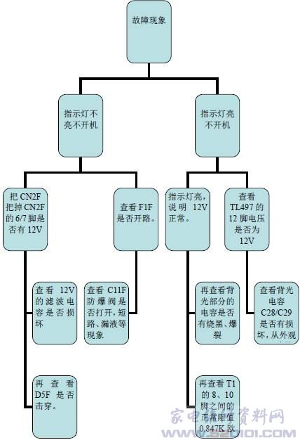

2、常见故障检修流程:

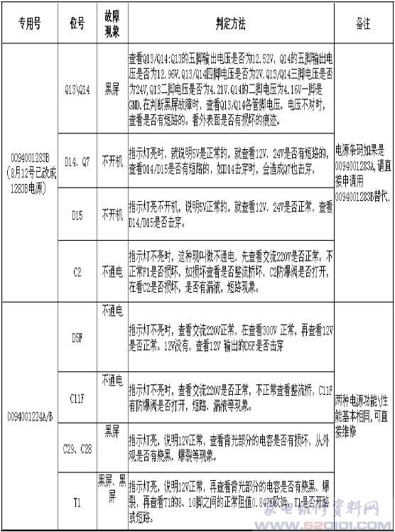

3、常见问题判定:
