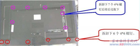

故障现象:本控菜单乱跳、自动开关机问题
改进措施:
步骤1、将整机放于铺垫有前框保护的平台上,首先拆卸后盖,方法如下;然后将整机后壳拆开,操作过程主要保护机壳与液晶屏,勿将液晶屏与机壳划伤。

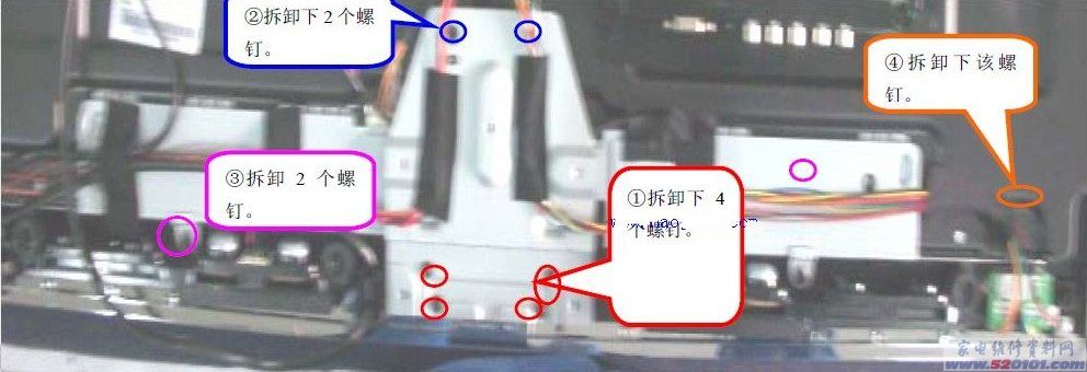

步骤2、首先拆卸图中所示①和②的6个螺钉,将底座盖板取下,后将LED灯板取下,然后拆卸下所示④的1颗螺钉,将遥控板取下;在将所示③的2个螺钉取下,将屏边框的7个螺钉全部取下,后将扬声器取下放置安全地方,拆下本控连接线,将液晶屏从前壳内取出,平放在工作垫上(注意:勿将液晶屏损伤)
步骤3、拆本控板,本控是由3M胶固定,请把一边翘起,然后轻轻掀起本控板。
步骤4、安装新申请本控板,按照如下步骤操作安装本控,并在三个箭头处按压本控板,使本控板与前壳完全结合后将液晶屏放入前框,插接好本控连接线。
步骤5、液晶屏组装,按照上面描述的反方向进行组装,在组装完成前,检查LED板是否装配到位。再把原来的螺钉分别打到对应位置;检查扬声器是否装配到位,将后壳按照上述描述方式反向进行组装。
步骤6、功能检测:依次按本控MENU,P+,P-,V+,V-,TV/AV各个功能键两次。
