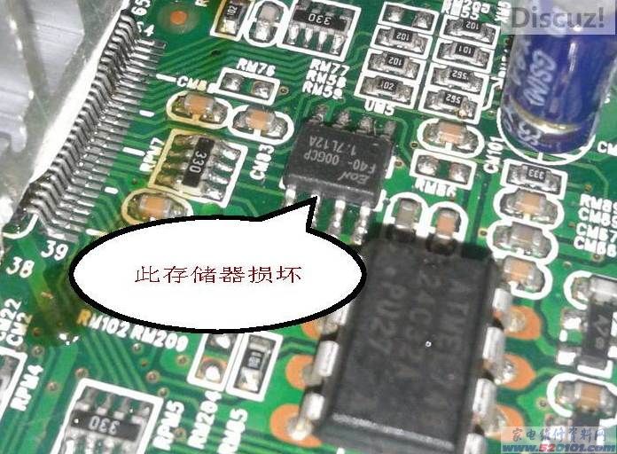

维修海尔 D29FK1,有时可以开机,有时不能开机,观察假如开机指示灯(红灯)亮,可以开机,指示灯不亮,不开机
在不开机(红灯不亮)的情况下,用电吹风加热数字版机器恢复正常,怀疑数字版虚焊,补焊无果。此类机型已经搁置了三台,怀疑大块5C26性能不良
网上闲逛,受到一例类似故障启发,应该是flsA存储器的问题,就是存储器性能不良,购新,重写数据,故障排除。
附上该机数据:
