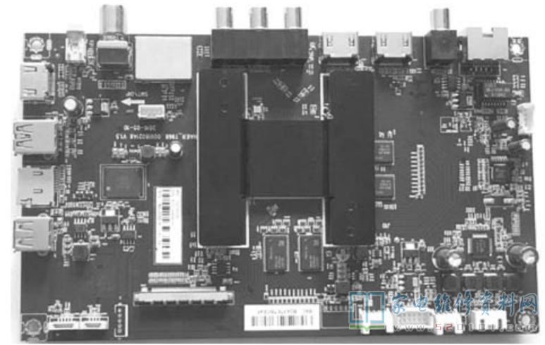

一台海尔U55Q81(T968机心)型液晶电视机,扬声器无声音。此类故障应重点检查功放。首先检查功放(
TAS5707
)本身是否虚焊或连焊,若功放正常,则检查功放供电12V是否正常;若功放供电12V正常,则检查功放是否输出正常;若正常,则检查MCLK、SCLK等是否正常。相关主板实物如图1所示。此例属于功放损坏,更换同型号功放即可。
后记:该机伴音功放采用的集成电路是TI的功放TAS5707,该功放为高效率的D类放大,不需要外部安装散热片,内部设有静音电路,以及过热、过载保护。
