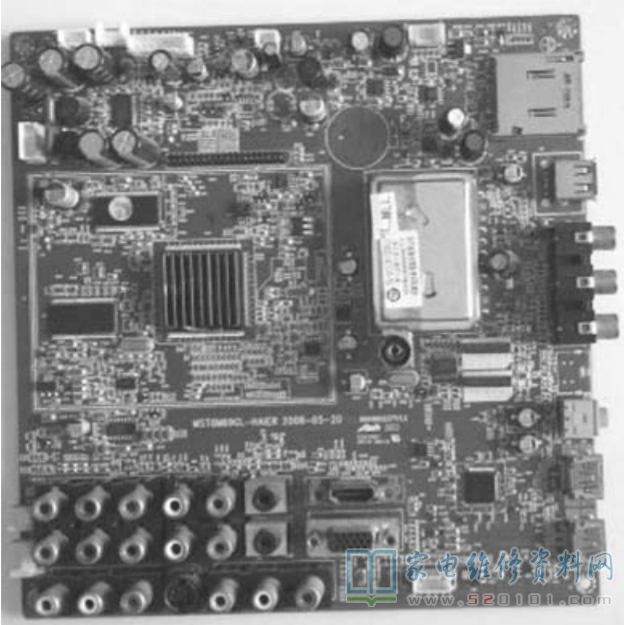

一台海尔LU52T1(GCZ机心)型液晶电视机TV无信号。此类故障应重点检查主板,首先检查高频头5V电压、高频头输出电压、总线电压是否正常,然后检测图像解码芯片是否有信号输入,再检测主芯
片U39(MST6M69L-LF)供电、晶振、总线是否正常,最后检查主芯片U39(MST6M69L-LF)是否有问题。相关主板实物如图1所示。
此例属于U39损坏,更换U39即可。
后记:主芯片U39(MST6M69L-LF)内含VIDEO解码器和倍频器以及LCDS输出,并有3D降噪、色彩增强、运动图像补偿等图形处理模块,采用1.2V供电。
