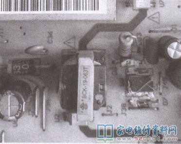

一台海尔LU40F6型液晶电视,上电后电源指示灯不亮,不开机。拆机检查,目测电源板(板号为P250W200X175C )上无明显异常。在路测量保险丝F1 (6.3A/250V) 正常,主滤波电容C22(220uF/450V )充放电也正常。通电,测量C22两端电压为300V,输出插座CN3中无5V待机电压输出。断电,检测待机5V电压整流二极管SB3100及滤波电容C38、C44(均为1000pF/25V),均正常。单独给电源板通电,测得电源集成块U3(A6059H)的供电端⑤脚电压为0V,明显异常,断电,测U3⑤脚外接供电电路,电阻R40、整流二极管D7、滤波电容C29均正常,判断U3损坏。更换U3,然后单独给电源板通电,测得5V待机电压正常。断电,将一只1k2的电阻跨接在STB与5VS之间,在12V与24V电压输出端分别接一只灯泡作假负载,然后上电,两只灯泡发光正常,测得两组电压均正常。断电,将电源板装回电视,上电试机,图像伴音均正常,故障排除。相关实物如图1所示。
