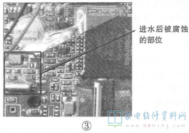

图2所示是拆出后的该机的主板。经查,电源保险丝没坏,电源部分的功率输出调整部分也未见元件明显损坏,电源芯片未见异常,电源供电的通路是良好的。但仔细观察,发现主板靠镜头方向的部分有进水造成被腐蚀的痕迹,如图3所示。这个被腐蚀的部分,是主板的晶体振荡电路区域。这个部分损坏,电路将不起振,整个电路不工作。
