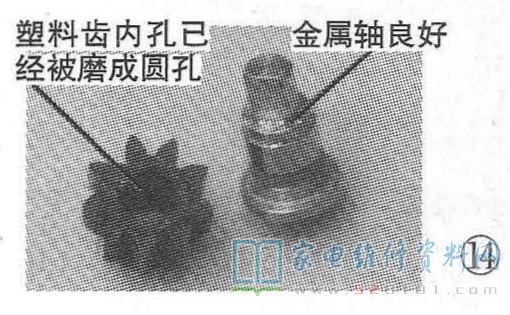

OLYMPUS U800镜头护盖门的工作原理是这样的,相机在拍摄模式开机后,镜头齿轮系统开始工作,镜头筒的外筒通过齿轮和齿轴的啮合传动带动镜头护盖门工作,镜头护盖门随即被移动到旁边,空出镜头伸缩通道,接着镜头在齿轮系统的继续驱动下,向外伸出,开到初始位置,进入拍摄预备状态。这个起啮合传动作用的结构是由一个金属轴里外各-个齿轮构成,外部的齿轮是金属的,内部的齿轮是塑料的。两个齿轮的内套孔都是D形结构,金属轴的两头也相应是D形结构,这样保证里外的齿轮都能与金属轴通过D形孔固定在相对位置,从而实现力矩的传送。问题出在内部的塑料齿轮上,使用时间长了,齿轮的内孔渐渐变成圆孔,虽然套在金属轴上,但是塑料齿与金属轴之间打滑,相对位置不固定,无法向外传送力矩,造成故障。将这个内孔已变成圆形孔的塑料齿更换掉,故障即可排除。

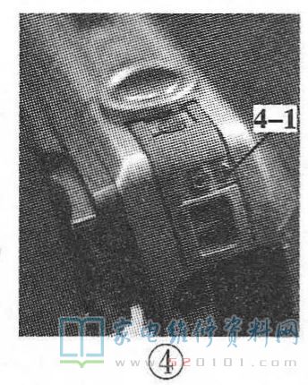

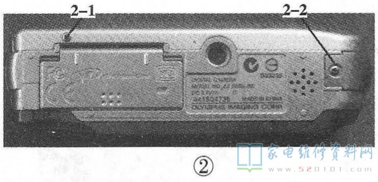

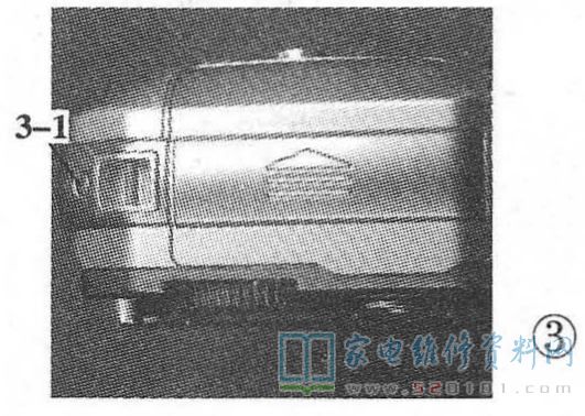

拆修步骤:见图2,拆去相机底部的两颗螺钉2-1、2-2。见图3,拆去相机固定钉3-1,挑出拍摄边按钮上的护盖,至如图4所示状态。

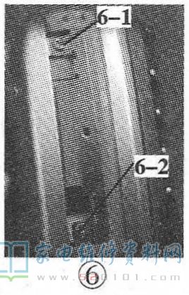

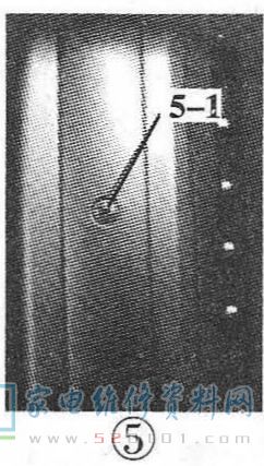

见图5,拆去固定钉5-1,抽出护条,至如图6所示。

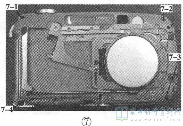

拆去图6中的固定钉6-1、6-2,这时可以拿下相机前盖了,至如图7所示状态。

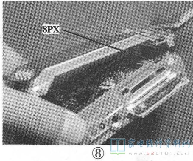

接下来是拿开后盖。由于固定在后盖.上的显示屏因为排线与主板相连,所以这一步要细心点。小心抠开后盖至图8所示状态,将排线扣8PX解扣,把后盖上的显示屏排线从主板上分离出来后,拿开后盖,至如图9所示状态。

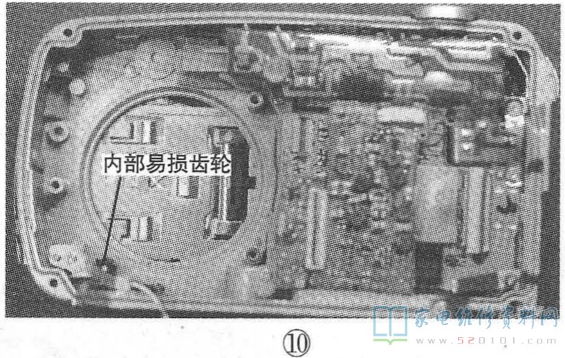

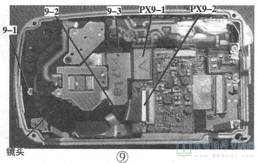

见图9,将CCD排线PX9 -1和镜头排线PX9-2分别从对应的电路板上分离出来,拧下3颗固定钉9-1、9-2、9-3。 然后向上提起镜头取出,至如图10所示状态。

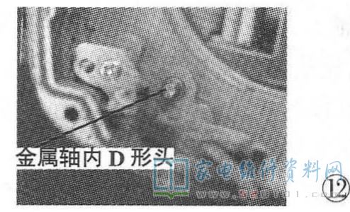

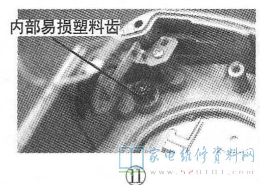

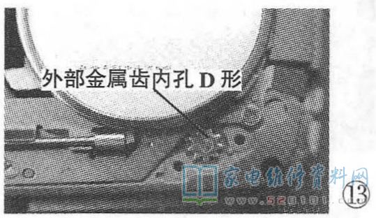

见图10,左下角圆圈中的齿轮就是该机镜头护盖门易损件。图11是换个角度拍摄的内部易损塑料齿图。至此,只要将这个黑色易损齿轮更换掉,再按步骤回装,故障即可排除。图12是金属轴内D形头图。图13是外部金属齿内孔D形图。图14显示的是被拆出的金属轴和内孔被损坏的塑料齿,可以看出,外部的金属齿与金属轴齿合良好。容易损坏的是内部的塑料齿,需要更换,金属轴和外部金属齿完好,则不必更换。
