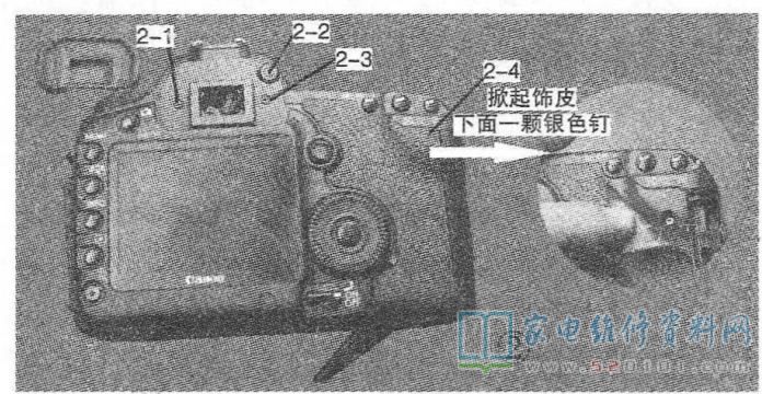

第一步:如图2所示,拿开眼罩,拧下固定螺钉2-1、2-2、2-3、2-4。

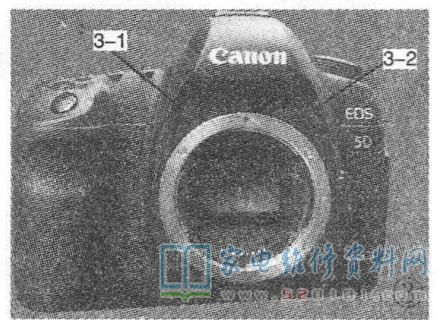

第二步:如图3所示,拧下固定螺钉3-1、3-2。

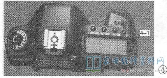

第三步:如图4所示,拧下肩屏右侧的固定螺钉4-1。

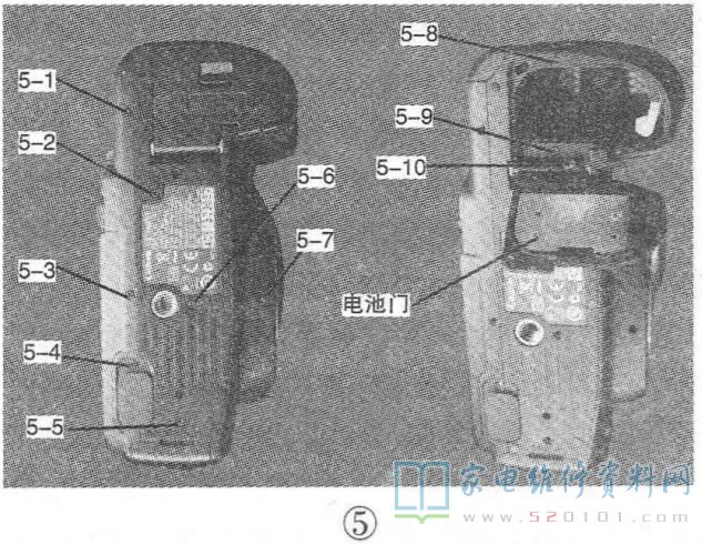

第四步:如图5所示,拧下图中左边所示固定螺钉5-1、5-2、5-3、5-4、5-5、5-6、5-7,然后如图中右边所示翻起电池门,拧下固定螺钉5-8.5-9,并按图中箭头所示方向推移销钉5-10,拿开电池门。

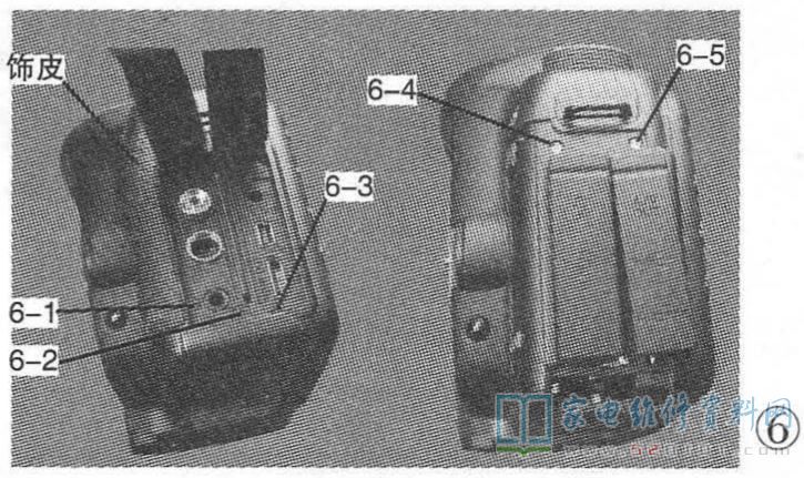

第五步:如右图6所示,翻起图中左边所示的接口盖皮,拧下固定螺钉6-1、6-2、6-3,然后揭开饰皮,拧下图中右边所示饰皮下的固定螺钉6-4、6-5,至此,外壳的固定钉全部拆除,可以分步去除外壳了。

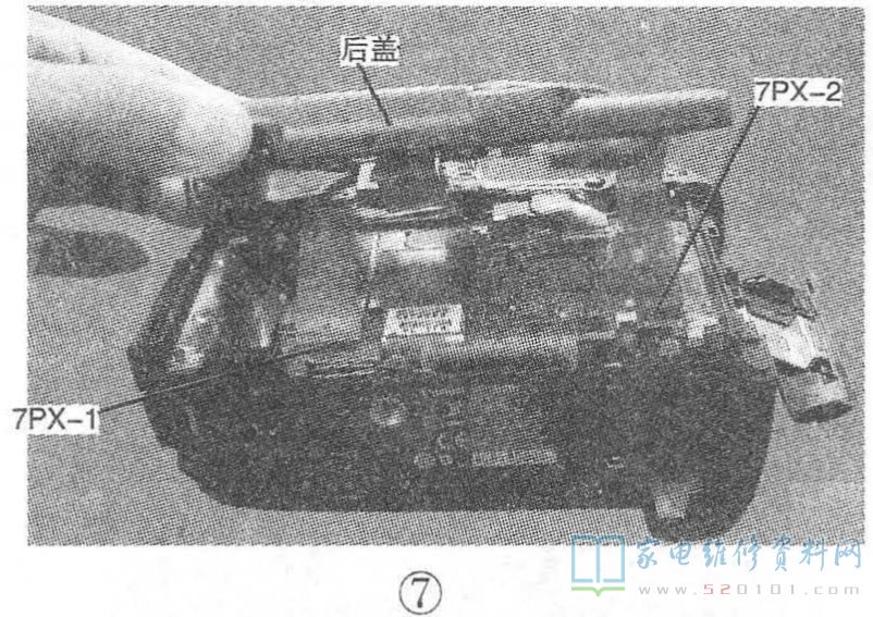

第六步:轻轻提起后盖至如图7所示状态,分离开接插排线7PX-1、7PX-2,拿开后盖,至如图8所示状态。

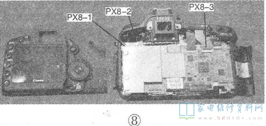

第七步:如图8所示,将接线PX8-1、PX8-2、PX8-3从电路板上分离。

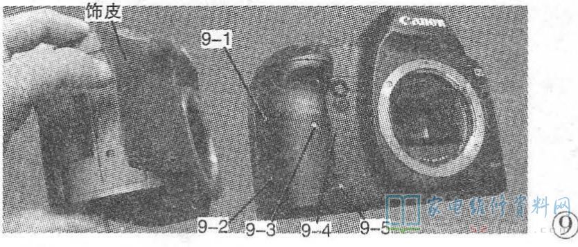

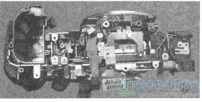

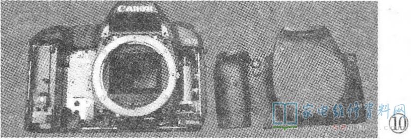

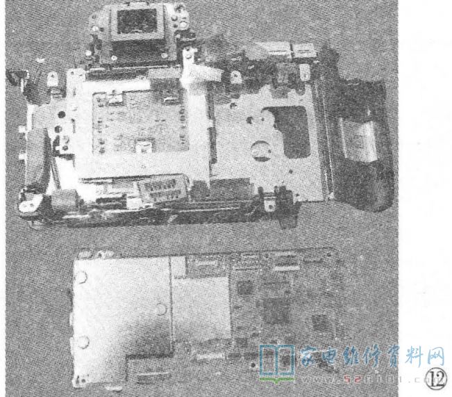

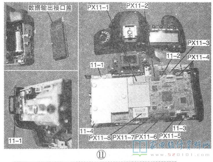

第八步:如图9所示,揭开相机握手处的饰皮,拧下固定螺钉9-1、9-2、9-3、9-4、9-5,拿开前盖,至如图10所示状态。第九步:如图11所示拿开图左上角所示的数据输出接口盖,然后如图左下角所示的固定螺钉11-1,这时可以拿开相机顶盖至如图11右半部所示。接下来分离主板,拧下固定螺钉11-1、11-2、11-3、11-4,将排线PX11-1、PX11-2、PX11-3、PX11-4、PX11-5、PX11-6、PX11-7、PX11-8与主板分离,至如图12所示状态。

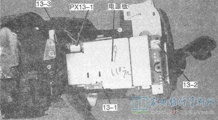

第十步:如图13所示,拆卸电源板,拧下图中的固定螺钉13-1、13-2、13-3,将PX13-1从电源板上分离,拿开电源板。

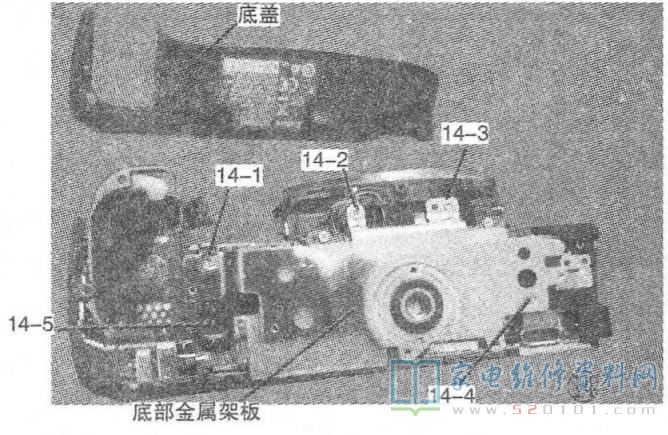

第十一步:如图14所示,拆卸底部,拧下固定螺钉14-1、14-2、14-3.14-4、14-5,拿开底部金属架板,至如图15所示状态。

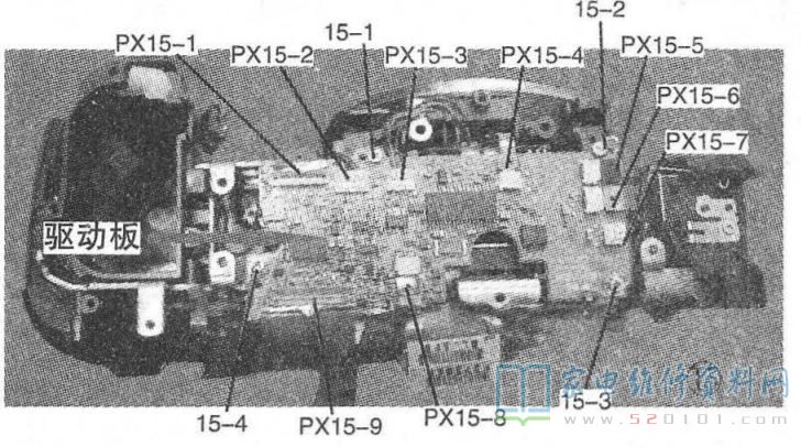

第十二步:如图15所示,拆卸底部驱动板,拧下固定螺钉15-1、15-2、15-3、15-4,将排线PX15-1、PX15-2、PX15-3、PX15-4、PX15-5、PX15-6、PX15-7、PX15-8、PX15-9从电源板上分离,拿开电源板至如图16所示状态。

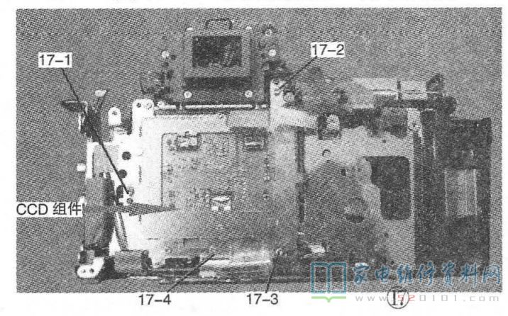

第十三步:如图17所示,拧下固定螺钉17-1、17-2、17-3、17-4,拿开cCD组件至如图18所示状态。

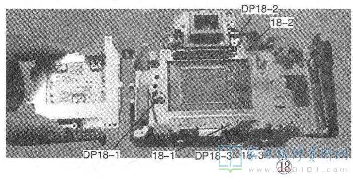

第十四步:拧下图18中的固定螺钉18-1、18-2、18-3,拿开三组垫片和垫片下的橡胶垫圈DP18-1、DP18-2、DP18-3。

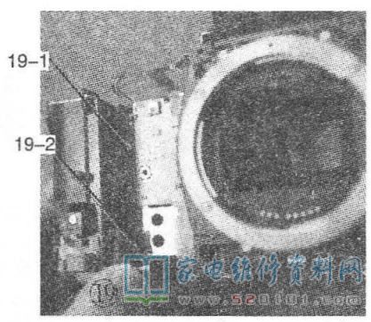

第十五步:拧下如图19中所示的固定螺钉19-1、19-2。

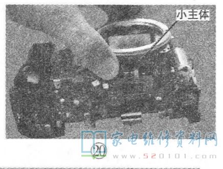

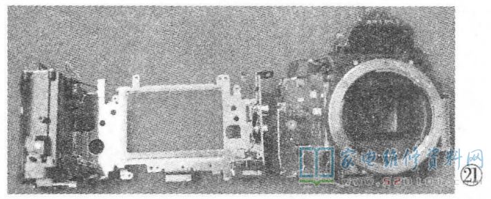

第十六步:至此,相机的小主体可以如图20所示轻轻提起拿开至如图21所示状态。

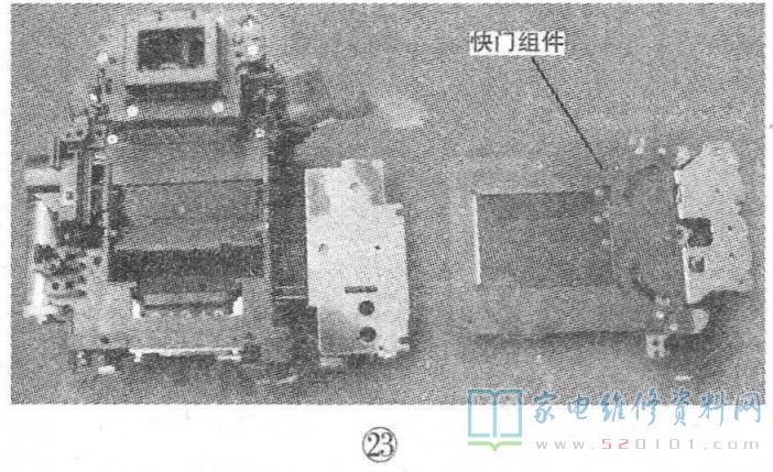

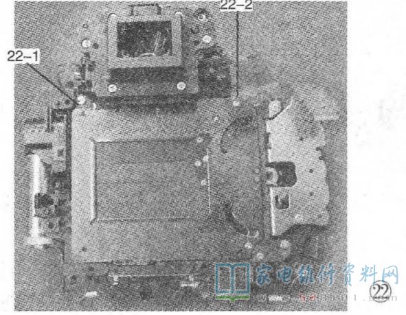

第十七步:图22是小主体的背面图,拧下图中的固定螺钉22-1、22-2,将快门组件拿开至如图23所示状态。
第十八步:至此,只要换上好的快门组件,依次将相机回装即可(回装的步骤在此略去),相机修复完成。
