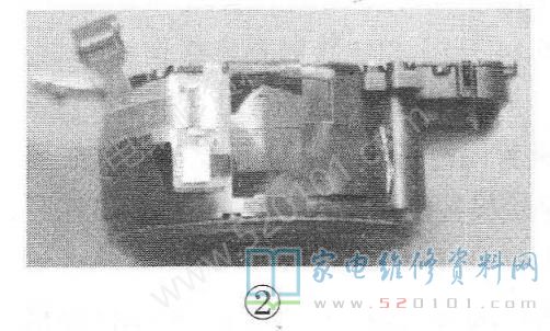

故障现象:一台尼康S8000数码相机(见图1),开机后能变焦,能浏览,各项莱单功能正常,但只要按下快门按钮进行拍摄操作时,相机就马上收缩回镜头自动关机,进入保护状态,无法进行下一步操作。从故障现象来看,相机的主板是好的,问题可能出在相机的镜头上,如图2。

相机的每一次拍摄操作都是通过两步操作来完成的,第一是半按或者轻按相机拍摄按钮,完成对焦工作,这一步俗称对焦,待完成对焦步骤后,相机会给出对焦已经完毕的声音加图形提示,这时半按或者轻按拍摄按钮的手不松开,适当加力继续按压拍摄按钮,随后相机完成第二步操作,完成曝光。检修中发现,这台相机开机后,能变焦,取景的图像清晰度和亮度正常,说明镜头的机械结构和光圈大小控制正常。当按下快门按钮进行拍摄操作时,相机先要完成第一步操作,即对焦,在进行对焦时,相机收缩回镜头自动关机,进入保护状态,说明相机的对焦环节有问题。维修工作的首要任务是排查对焦环节上的故障。

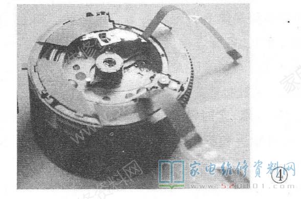

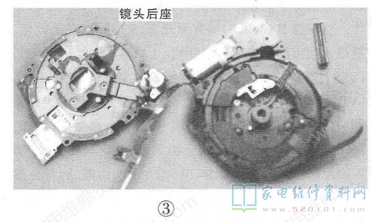

该相机的对焦机构,实际上包含两部分, 一是由步进马达驱动控制的带对焦镜片的对焦机构,这个机构位于镜头的后座,如图3所示;另一部分是由磁悬浮驱动控制的对焦补偿机构,俗称防抖组件,这个部分紧随着镜头的光圈组件部分,如图4所示。
一般情况下,该机这种对焦机构容易出现排线损坏,步进马达损坏,对焦镜片脱胶,对焦镜片架子损坏,对焦镜片架子在螺杆轴上运转不良等问题;对焦补偿机构容易出现排线损断,固定在防抖镜组周边的永磁体接触面脏污或者磁体固定胶松脱造成永磁体异位,或者防抖组镜片脱胶移位。

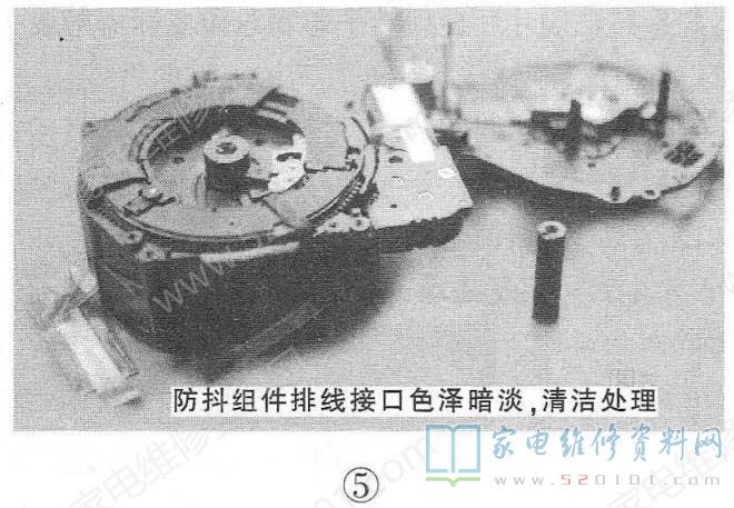

经查,该机各个部件都是良好的,按常规办法,笔者例行清洁了永磁体的接触面,对步进马达组的螺杆轴加了润滑处理。之后进行回装试机,发现相机能拍摄了,不再出现在进行拍照操作后死机自动保护。但随之又出现新问题,相机开机后取景器初始状态的图像模糊,只有当变焦到长焦端时取景器的图像才清晰,拍摄出来的照片也是短焦段模糊长焦端略微清晰。根据经验分析,应该是镜头的防抖组件有问题,决定再次拆解镜头进行维修。在再次拆卸相机镜头的时候,发现防抖组件的排线接口色泽暗淡,不如正常时那样金黄色般的鲜亮,如图5所示。怀疑是排线接口氧化从而造成的接触不良。
