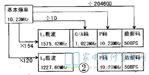

导航电文又称为数据码(或D码)。导航电文也是二进制码,依照规定格式组成,按帧向外播送。每帧电文含1500比特,播送速度50bit/s,每帧播送时间30s,如图1所示。
GPS卫星信号包含三种信号分量:载波测距码和数据码。信号分量的产生都是在同一个基本频率f=10.23MHz的控制下产生,GPS卫星信号如图2所示。
L1载波上,调制有C/A码、P码(或Y码)和数据码;L2载波上,只调制有P码(或Y码)和数据码。
GPS卫星的测距码和数据码是采用调相技术调制到载波上,且调制码的幅值只取0或1。如果码值取0,则对应的码状态取+1;而码值取1时,对应码状态为-1,载波和相应的码状态相乘后,即实现了载波的调制。

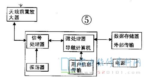

GPS用户设备主要包括GPS接收机及其天线、微处理机及其终端设备和电源等,如图5所示。
接收机和天线是核心部分,习惯上统称为GPS接收机。主要功能是接收GPS卫星发射信号,并进行处理,获取导航电文和必要的观测量。在实际应用中,按用途可将GPS接收机分为以下四类:

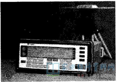

2.测地型接收机
测地型接收机主要用于精密大地测量和工程测量,如图6所示。这类仪器主要采用载波相位观测值进行相对定位,定位精度高。仪器结构复杂,价格较贵。

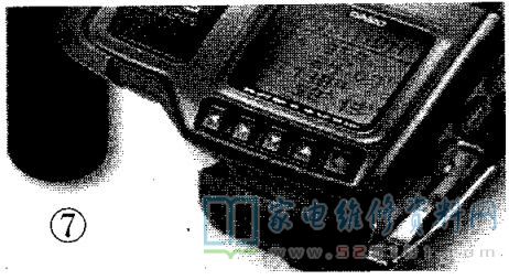

这类接收机主要利用GPS卫星提供的高精度时间标准进行授时,常用于天文台及无线电通讯中时间同步,如图7所示。
