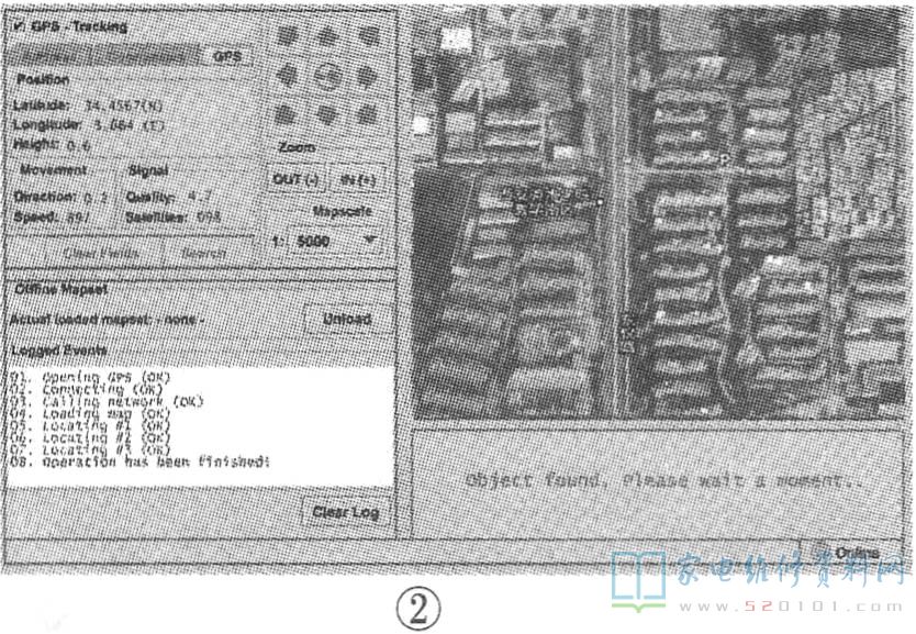

卫星是如何准确定位的呢?其实非常的简单,输入手机号码后,卫星信号中所包含的信息大致包括卫星的星图轨道信息和精确无比的时间信号(原子钟校准),继而精确搜索(如图1所示),通过速度、时间与距离的公式,再辅助上四点定位的原理就可以确定用户的位置了,如图2所示。

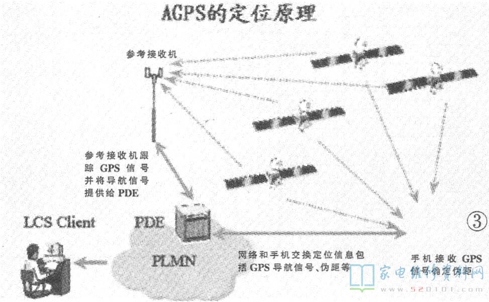

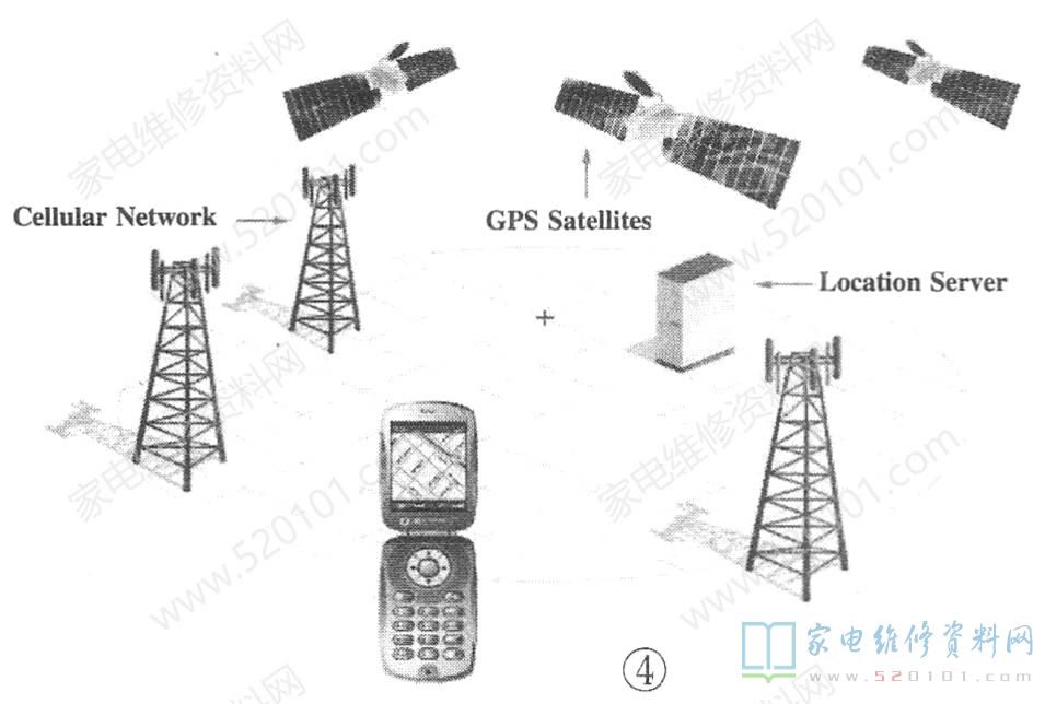

A-GPS,英文全称为“Assised GlobalPositioning System",中文意思是“辅助全球卫星定位系统”,其定位原理如图3所示。
A-GPS技术是一-种结合了网络基站信息和GPS信息对移动台进行定位的技术,可以在GSM/GPRS、WCDMA、CDMA2000和TD-sCDMA网络中使用。该技术需要在手机内增加GPS接收模块,并改造手机天线,同时要在移动网络上加建位置服务器、差分GPS基准站等设备。如果要提高该方案在室内等GPS信号屏蔽地区的定位有效性,该方案还提出需要增添类似于EOTD方案中的位测量单元(LMU)。GPS通过卫星发出的无线电信号来进行定位,当在很差的信号条件下,例如在一座城市,这些信号可能会被许多不规则的建筑物、墙壁或树木削弱。在这样的条件下,非A-GPS导航设备可能无法快速定位,而A-GPS系统可以通过运营商基站信息来进行快速定位。
另外我们还可以采用另一种变通的方法:下载长效星历。GPS芯片计算并储存的星历最多只能推演到4个小时内的卫星轨道,所以通过互联网从A-GPS服务器上下载当前位置(这个位置是到GPS芯片中获取“最后一次定位的经纬度”信息得到)上空若千天内的卫星数据(长效星历)存放在手机上就可以加快搜星定位速度。比如联发科MTK6589四核智能手机方案中包含的EPO技术,就是这样一种长效星历辅助技术。而SIRFIII芯片增加InstanceFIX功能也是让你往GPS芯片上上传长效星历。GPS二次定位的时候可以参照这些信息,快速锁定并解码卫星信号,不需要长时间的扫描和锁定工作。
A-GPS相对GPS的优势主要在其定位精度上。在室外等空旷地区,其精度在正常的GPS工作环境下,可达10米左右,堪称目前定位精度最高的一种定位技术。该技术的另一优点为:首次捕获GPS信号的时间一般仅需几秒,不像GPS的首次捕获时间可能要2~3分钟。
但这个长效星历也有一个最大的缺陷一不能实时获取“当前位置”。如果你在北京下了长效星历,然后出差到上海,星历依然失效,必须先要做一次漫长的“冷启动”定位。
尽管A-GPS拥有较传统GPS更好的性能,但其并没有完全弥补传统GPS的缺陷,比如室内定位的问题目前仍然无法圆满解决。

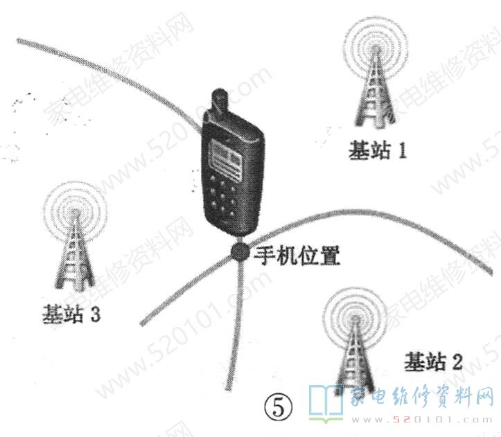

2.手机基站定位:有手机信号就能定位
手机基站定位服务又叫做移动位置服务,也就是移动互联网圈里大名鼎鼎的LBS-Location Based Service。
它是通过移动通信运营商的网络获取移动终端用户的位置信息(经纬度坐标),在电子地图平台的支持下,为用户提供相应服务的一种业务。
像谷歌手机地图等各类手机地图软件中的粗略定位等等都是利用基站定位来实现的。这种定位技术不需要手机具有GPS定位能力,但是精度依赖于基站的分布密度及覆盖范围的大小,测量的基站数目越多,测量精度越高。由于基站位置和密度问题,定位精度可以从100米内到上千米浮动,一般在城市可作为参考,稍微偏僻地区则有很大误差。
