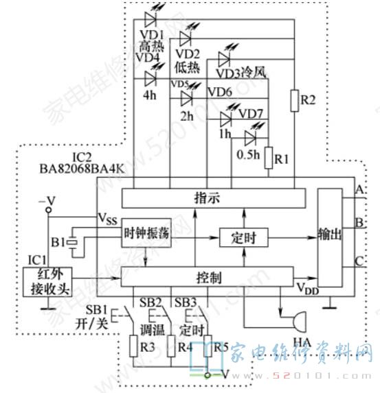

接修一台格力QG20B型暖风机,通电后电源指示灯亮,但电风扇不转,也不能加热。根据故障现象判断问题出在微处理控制电路,重点检查IC2、晶振B1。
检测微处理器IC2 (BA8206BA4K)的供电电压是否正常,晶振B1是否有问题,IC2芯片本身是否有问题,如图1所示。
实际维修中因IC2有问题从而导致此故障,更换IC2后故障即可排除。
IC2 ( BA8206BA4K) 为专用控制集成电路,其内置时钟振荡、控制、定时、指示和输出等单元电路。
