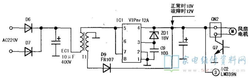

反复按压电源开关键发现偶尔能显示故障代码“E2”,随后显示变为“0”,此时可短时正常加热。根据故障现象,先查得故障代码“E2”的含义为电网电压过低(AC170V以下)保护。检测并代换市电检测相关电路元件,未发现异常。通过仔细观察,感觉风扇电机在接通电源时转动的速度较慢,即转动无力。测得风扇电机的供电电压为12V(正常时为18V),拔下插头(CN2),单独给风扇外加一组18V电压,风机转速正常,这说明风扇自身正常,故障原因应在18V供电电路。
