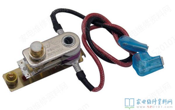

接修一台美的MY-12CS603A电压力锅,故障表现为插电显示C6,所有指示灯闪烁,查询了一下故障代码的含义后,检查测压力开关开路,用砂纸打磨压力开关触点,故障排除,测试一切正常。
