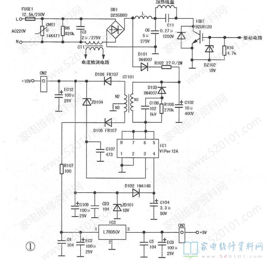

例2:通电后按开/关键,电磁炉无任何反应。分析检修:根据故障现象分析,引起该故障多是低压电源电路相关元件损坏所致。该机电源电路由开关电源集成块IC1(VIPer12A)、脉冲变压器CT101和三端稳压块IC3(L7805CV)等元件组成,参见图1。
供电;N3的高频电压经D105整流、R107限流、C4与EC2高低频滤波后输出9.6V(实测电压),加至IC3的①脚,经内部稳压电路稳压,从③脚输出直流电压,再经C5与EC3高低频滤波后产生+5V直流电压,作为单片机CPU工作电源。
测量风扇电机插座CN2对应端的电压为+18V,正常;再测量电脑板插座CN3对应端的电压为0V,不正常,正常电压应为+5V,接着测量IC3①脚的电压为9.6V,正常。由此判断,故障可能出自IC3。焊下IC3,测量③脚对地电阻为无穷大,正常电阻约5.1kΩ,由此确认IC3损坏,更换IC3后通电开机,故障排除。
电路中,由D103、R108、C108构成尖峰脉冲吸收电路,起到保护IC1的作用。

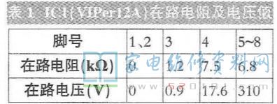

IC1在路电阻及电压值见表1,供维修时参考。

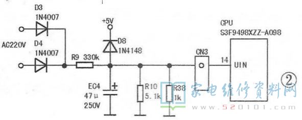

例3:通电后按下开/关键,显示屏显示“E3”,每隔1s发出“嘀、嘀”声,电磁炉不加热。分析检修:查相关资料,“E3”故障代码为电网电压过低,实绘相关电路如图2所示。220V市电经D3与D4整流、R9限流EC4滤波后,所得直流电压加至单片机CPU(S3F9498XZZ-A098)的14脚,作为市电输人的取样电压。
检修时,先测量市电插座的交流电压为225V,正常,接着测量单片机CPU的14脚的电压为2.1V,正常电压应为3.2V,明显比正常电压低,由此判断故障出自电网电压检测电路。分别检查D3、D4 D8、R9、EC4、R10、R38及CN3等元器件,发现R9阻值变大(实测为440kΩ)。由于R9阻值变大,使单片机CPU误认为市电电压偏低,随之实施停机保护。更换R9后试机,故障排除。
