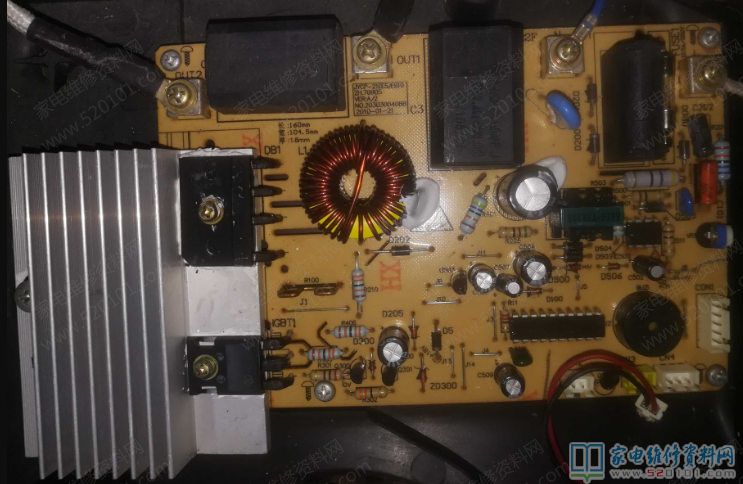

接修一台九阳JYC-21ES10电磁炉,故障表现为通电试机显示E0,拆开电磁炉先查大阻值,电阻R210、R405、R406/330K欧,经测量发现R406阻值无穷大,更换之后故障排除。

非常感谢师傅的分享,这板子跟我的机器一模一样,故障也是开机工作显示E0不捡锅报警,希望是同一故障吧,元件在来路上,祝我好运吧

非常感谢作者的分享,我的电磁炉也完美修好了
