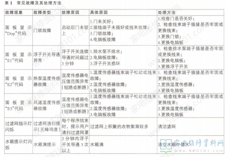

三、常见故障检修
某型干衣机的电源板实物如图2所示,其常见故障处理方法如表1所示。
