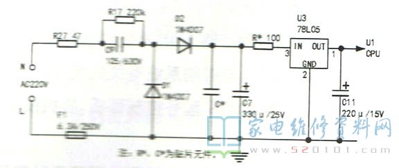

接修一台雅杰仕YJS-Smart多功能电热水壶,故障表现为上电后,面板显示屏不亮;触摸开/关键及功能键没有反应。根据故障现象分析,问题出在电源电路。实绘该机电源电路如图1所示。测三端稳压器U3(78L05)的输出端①脚电压为0V(正常时为+5V),输入端③脚电压也为0V (正常时应高于+8V)。断电,在路检查R*、C*、C7、D1、D2、R27、C9等元件,发现c9容量只有22nF(正常值为1uF),更换C9后试机,故障排除。
提示:该电源电路是典型的阻容降压电路,电路简单,多用在小家电中。实修中发现降压电容易出现容量减小,从而导致整流后的直流电压过低。
