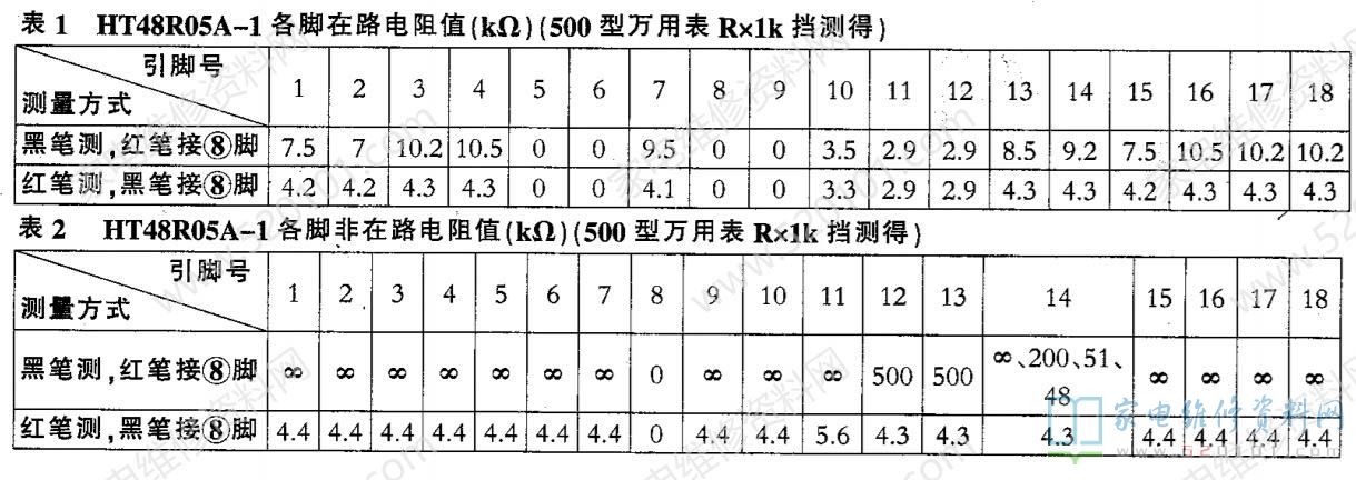

现提供IC1在路、非在路电阻值,仅供参考,详见表1、表2。
