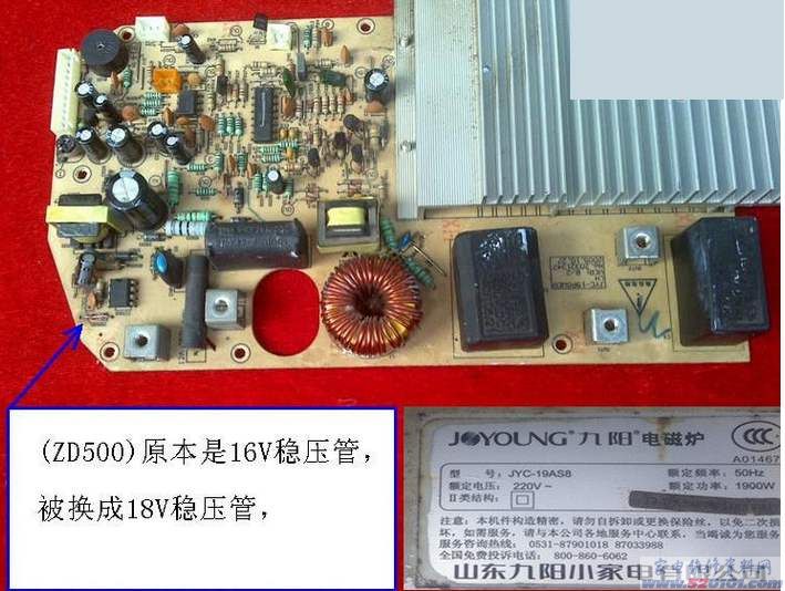

检修过程:通电试机,不放锅时电磁炉有报警声,有PWM脉冲,但坐锅后不加热也不报警。打开机器,测查各取样电阻阻值,没有发现异常,谐振,滤波电容正常。同步比较电压分别为3.2V, 3V.。低电压分别为5V, 19.5V。
从顾客口中得知此机用了5年多。在这次修之前从没出现开机不加热的现象。查低电源,发现10欧保险电阻,VIper12A电源模块,18V (ZD500)稳压管都被更换过。难道是19.5V电压过高所致?后试用16V稳压管代换18V 稳压管。由于手中没有16V稳压管,只好.用10V和6.3V稳压管串联代换,得到17.2V电压,老天保估,试机一次成功。连烧两壶水,电流稳定,最高近9安。后来从一块同型号旧板得知,ZD500本为16V稳压管。
