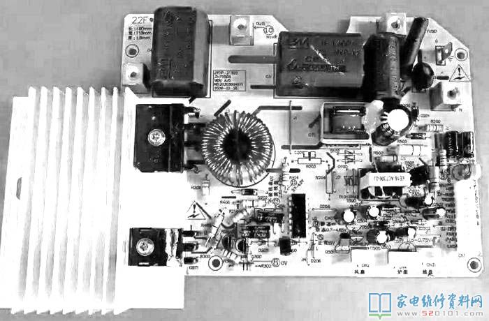

接修一台九阳电磁炉,型号是JYC-21CS16A,故障表现是开机不加热,根据经验开机首先检测几大电阻,最后查到是可调功率电阻的阻值变大,可调电阻型号是103,实测阻值变为10多M欧,手头没有103可调电阻了,于是用了一个10k固定电阻和7k电阻,更换完成试机正常,2100瓦电流最大7.2安(调换几个电阻5~10k电阻,电流最大只能到7.2安)。
