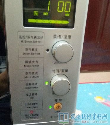

接修一台松下微波炉,刚开始是薄膜按键不灵,更换换完按键以后它显示8888。查来查去,百思不得其解。后来查到它的温度传感器接地需要铁片连接,铁片没有上紧的话就出现8888。原来是我前面的一个粗心大意,修完安装的时候有一个接地的螺丝没上紧导致的。
