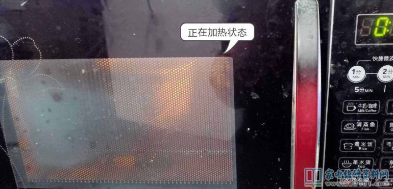

美的微波炉关门后自动加热而且按取消无用
2020-04-15
作者:chenzq272314
4704
接修一台美的微波炉关门后自动加热,按取消显示黑屏,同样在加热并有很小声的嗡嗡响,按开始后有正常加热的声音,拆开经过仔细的排查,发现是继电器损坏导致的,更换继电器后故障修复。
