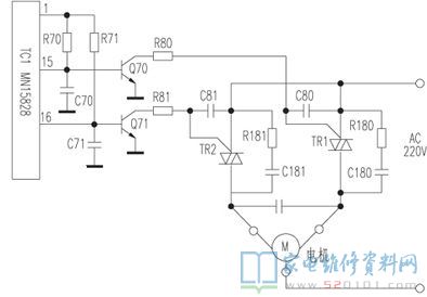

海棠XQB42-1型全自动洗衣机进水正常,程序进入洗涤状态时,电机只能正转,不能反转。

有关电机正转反转控制电路如图所示。当微处理器TC1(MN15828){15}脚输出高电平,{16}脚输出低电平时,Q70和TR1导通,Q71和TR2截止,此时电机正转;当CT1{16}脚输出高电平,{15}脚输出低电平时,Q71和TR2导通,Q70和TR1截止,此时电机反转。
目测R81(91Ω)表面有烧焦痕迹,进而测得R81断路和Q71击穿。其他元件未见异常,将R81和Q71一同更换后试机,机子恢复正常,故障排除。
