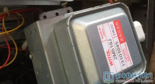

本人维修微波炉多年,遇到故障通电后不工作的故障也是形形色色;针对微波炉不工作的检修经验,一般往往是磁控管的灯丝与地短路造成的,只需将其管脚更换即可,不必换新的磁控管。还有就是门开关的问题较多,往往更换坏掉的门开关就能使微波炉修复;若您遇到此类故障,不妨按照我刚说的两个事项检查一下。
