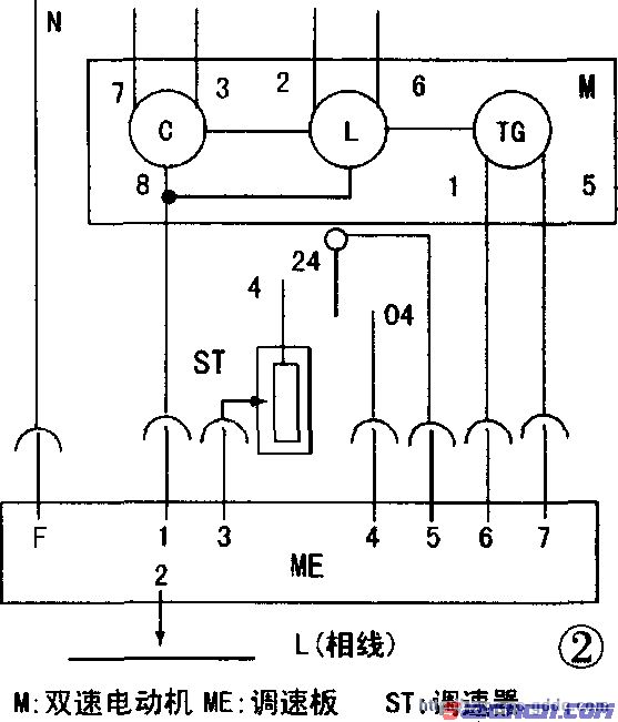

XQG50-868型滚筒洗衣机的脱水运转可以无级调速,其低速和最高速之间无级调速。低速脱水时,程控器触点24与04接通,将调速板上的定值电阻接入转速设定电
路,电动机C带动滚筒以550r/min转速脱水;高速脱水时,程控器触点24与4接通,调节ST脱水转速可在55~850r/min之间连续变化。

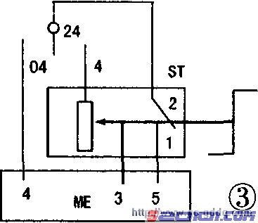

一般的调速器都有脱水或不脱水选择开关。XQG50—868型洗衣机脱水电动机C的电路上设有脱水开关,故其调速器上没有开关。在图2所示的电路上采用带开关的调速器,则构成如图3所示的电路。
采用该电路,若要脱水,必须打开调速器,使调速器开关1与2接通,才能构成脱水转速设定电路, 实现脱水运转。后者是滚筒洗衣机中较常见的调速电路。
