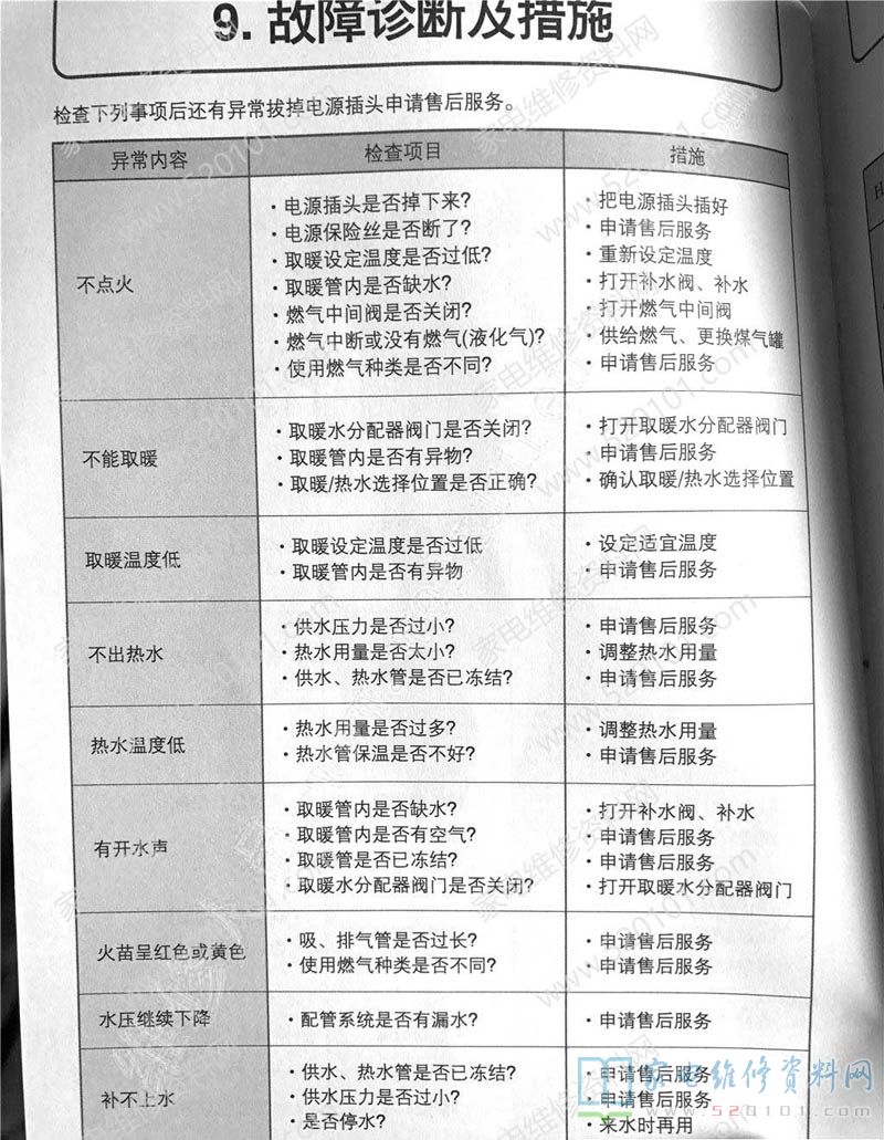

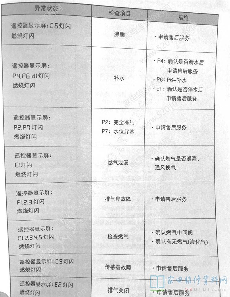

韩国乐天燃气壁挂采暖炉故障代码及解决方法
