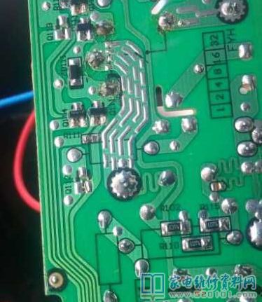

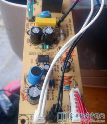

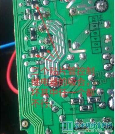

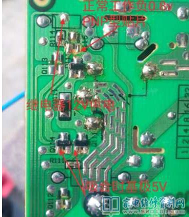

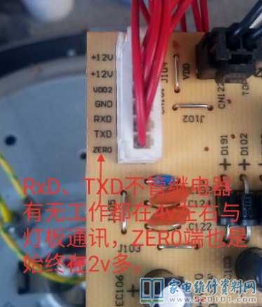

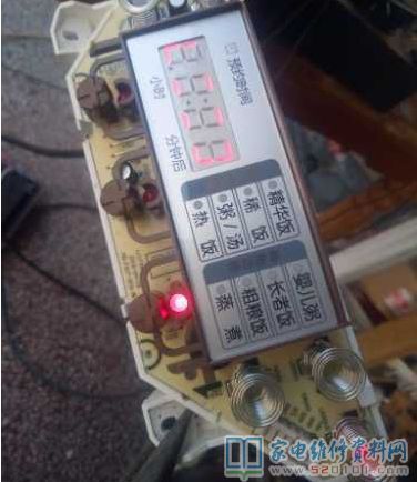

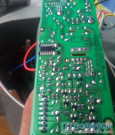

接修一台从维修同行转过来的美的MB-FS5017智能电饭煲,听同行说电源12V、5V及显示操作一切正常,不加热,换继电器后也无效,发热盘也正常,探头也无回题。开机检查,却实如同行所描述的故障情况一致,由于此锅我经常修,经验要足一些,这种故障如果没经验还真不好判断到底是电源板还是灯控板原因,因为两板之间需要通讯,不是灯控板发加热指令5V直接驱动继电器,而是通讯后由电源板上的IC102贴片16脚芯片的5、6脚驱动,具体如下图所示。

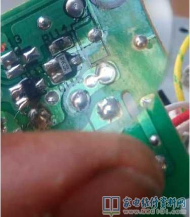

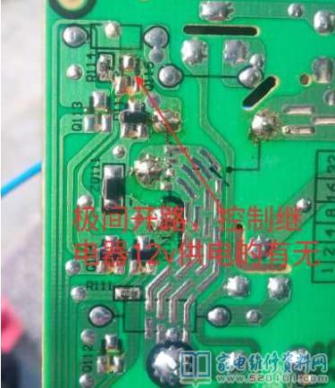

原坏管丝印PK50,参数不详,也懒得去查,我用电磁炉料板上8550贴片代用的,一般家用锅及电磁炉板上用的驱动管都可以用。
