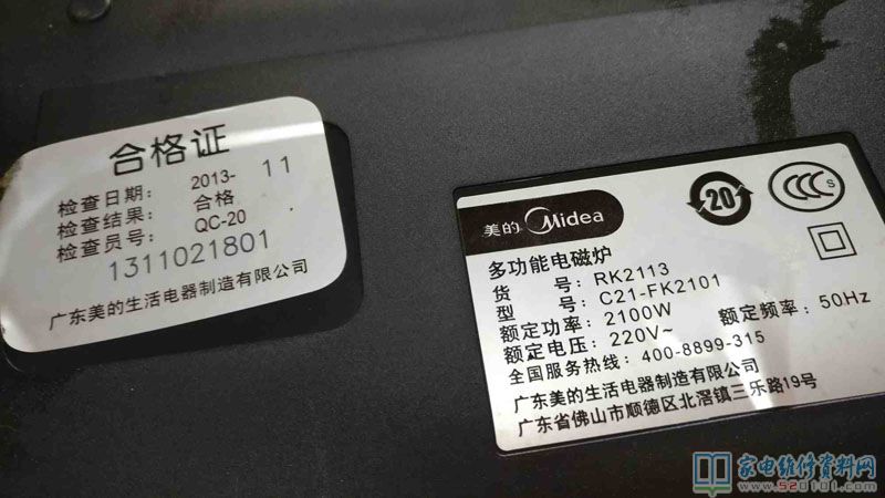

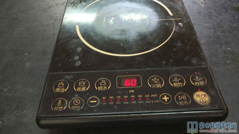

美的C21-FK2101电磁炉不加热但显示正常
2020-04-29
作者: 杨冬林
4212

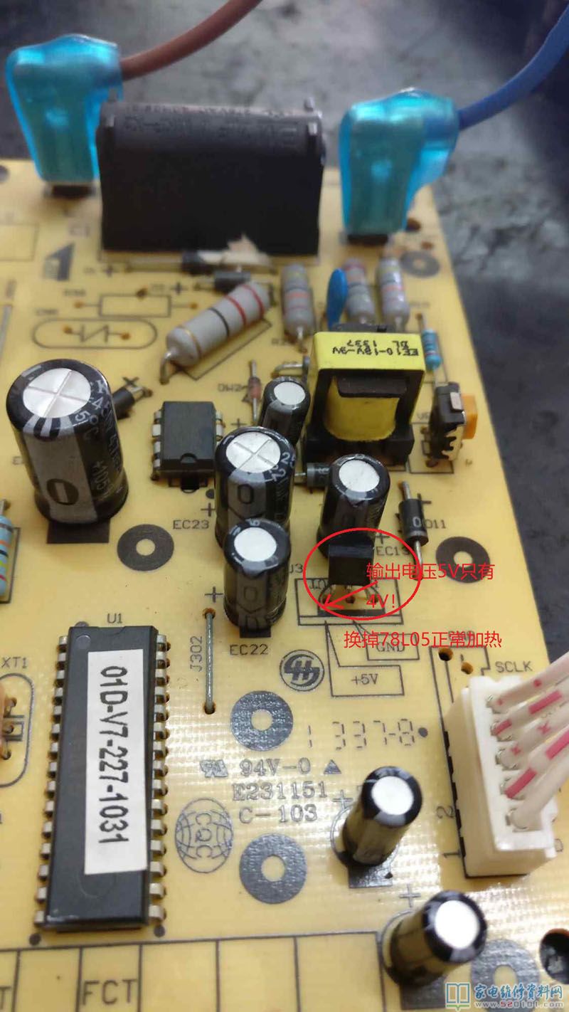

接修一台美的电磁炉,上电试机,面板各功能显示正常,就是放锅不加热!风扇也能正常旋转。拆盖测18V正常,5V电压只有4V,立即换78L05,上电试机,正常加热。
