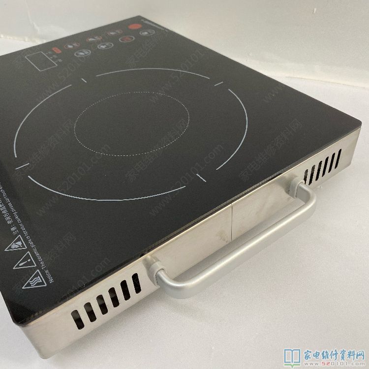

九阳H22-X3电陶炉显示E3故障代码
2021-06-17
作者:阿涛电器66
4003

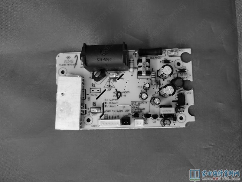

接修一台九阳H22-X3电陶炉,故障表现为通电显示E3的故障,此故障是由于取样电阻R14变值引起的,原阻值为1M,实测无穷大,更换之后,故障排除。
