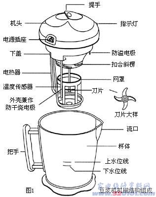

1.豆浆机的机械结构组成
九阳品牌豆浆机,采用微电脑控制,实现预热、打浆、煮浆和延时熬煮过程全自动化,特别是由于增设了“文火熬煮”处理程序,使豆浆营养更加丰富,口感更加香泽。该机型结构组成如图1所示。
(1)杯体:杯体像一个硕大的茶杯,有把手和流口,主要用于盛水或豆浆。杯体有的用塑料制作,有的用不锈钢制作,但都是符合食品卫生标准的不锈钢或聚碳酸脂材质。购机时以选择不锈钢杯体为宜,主要是便于清洁。在杯体上标有“上水位”线和“下水位”线,以此规范对杯体的加水量。杯体的上口沿恰好套住机头下盖,对机头起固定和支撑作用。
(2)机头:机头是豆浆机的总成,除杯体外,其余各部件都固定在机头上。机头外壳分上盖和下盖。上盖有提手、工作指示灯和电源插座。下盖用于安装各主要部件,在下盖上部(也即机头内部)安装有电脑板、变压器和打浆电机。伸出下盖的下部有电热器、刀片、网罩、防溢电极、温度传感器以及防干烧电极。需要说明,下盖的材质同样需要符合食品卫生标准。
(3)电热器:加热功率800 W,不锈钢材质,用于加热豆浆。
(4)防溢电极:用于检测豆浆沸腾,防止豆浆益出。它的外径5 mm,有效长度15 mm,处在杯体上方。为保障防溢电极正常工作,必须及时对其清洗干净,同时豆浆不宜太稀,否则,防溢电极将失去防护作用,造成溢杯。
(5)温度传感器:用于检测“预热”时杯体内的水温,当水温达到MCU(SH66P20A)设定温度(一般要求8O ℃左右)时,启动电机开始打浆。
(6)防干烧电极:该电极并非独立部件,而是利用温度传感器的不锈钢外壳兼。外壳外径6 mm,有效长度89 mm,长度比防溢电极长很多,插入杯体底部。杯体水位正常时,防干烧电极下端是应当被浸泡在水中。当杯体中水位偏低或无水,或机头被提起,并使防干烧电极下端离开水面时,MCU(微控制器)通过防干烧电极检测到这种状态后,为保安全,将禁止豆浆机工作。
(7)刀片:外形酷似船舶螺旋桨,高硬度不锈钢材质,用于粉碎豆粒。
(8)网罩:用于盛豆子,过虑豆浆。图1为了能够看清其他部件,图中未将网罩的网孔画出来,而且将网罩与机头下盖画成分开的,实际工作时,网罩通过扣合斜楞而与机头下盖是扣合在一起的。清洗时会发现,因受热后网罩与机头下盖扣合出现过紧,因此拆卸网罩时应先用凉水将其冷却,以免用力过大而划伤手或弄坏网罩。特别是清洗网罩比较费事,往往让用户感到太辛苦,这一问题引起各厂家重视。九阳公司经过技术创新,对网罩改进实现了重大突破,应用九阳专利导流技术的拉法尔网,匹配“ X型旋风刀片”,经上万次全循环精细磨浆,不但大大地提高了豆浆营养质量,同时使网罩的清洗变得简便而轻松。

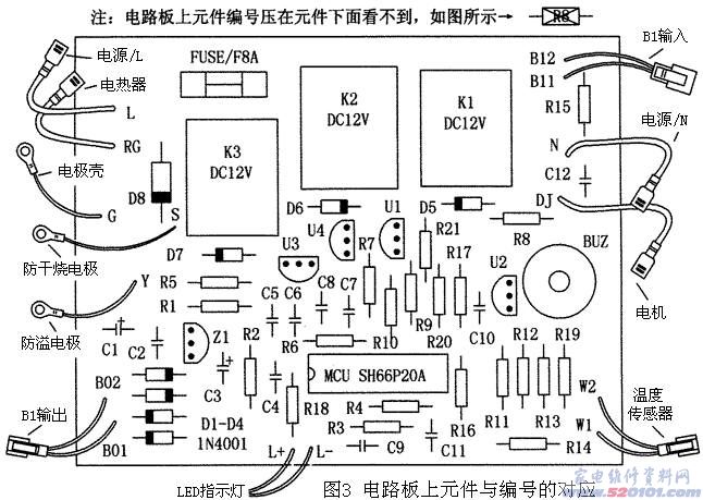

图2所示。为九阳经典机型电路图,具有广泛的代表性。一般豆浆机的预热、打浆、煮浆等全自动化过程,都是通过 MCU有关脚控制,相应三极管驱动,再由多个继电器组成的继电器组实施电路转换来完成。只要掌握这一条基本规律,就可对所有机型的豆浆机进行电路检查,排除各类故障。但是,有些机型电路板的制作有点问题,它是将元件的编号压在元件下面的,因此在电路板上只能看到元件,而看不到元件编号,这样对于电路的检测极不方便。为此,本文给出图3所示。图中将各元件编号,一一标出。

(3)MCU芯片的基本检测方法
由于电路板安装在机头内,检测十分不便,即使想法可以检测,然而在机头内带电测试风险较大,为此笔者利用检测MCU各脚对地阻值来判断。表1列出MCU引脚对地阻值,由此表可以看出,MCU引脚对地阻值有明显的规律性,4个控制引脚和两个检测引脚,红笔测皆为4.5 kΩ,黑笔测控制脚皆为8.2 kΩ,检测脚皆为8.6 kΩ。如果所测阻值偏离表中数据,表明所测引脚不是内部击穿或开路,就是外围元件有问题。

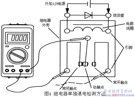

(4)继电器基本检测方法
由于豆浆机工作时离不开水和蒸汽,所以机头进水,部件受潮、发霉,用户稍不注意就会发生,对继电器造成威胁。而且继电器自身电流负载很大、转换频繁,因此很容易将触点烧坏,使豆浆机无法工作。同样,在整机带电条件下,对继电器检测很困难,为此笔者采取对继电器单独通电法进行检测,如图4所示。外加一个DC12 V电源,注意将该电源正极接在续流二极管负极上,负极接在续流二极管正极上,接通或断开外加电源,应该听到继电器吸合与释放动作发出的声响,而且测量常开或常闭触点,应该有接通或断开相应的反映。如果继电器无动作反映,表明继电器电磁线圈有问题,对于图2所示电路,正常情况K1、K3电磁线圈阻值为380 Ω,K2为190 Ω。如果无相应的接通或断开反映,说明这是触点己被烧坏的缘故。
豆浆机所用继电器,工作电压多为DC12 V,触点负载额定电流多为10 A(28VDC)。由于豆浆机工作条件的特殊需要,继电器的代换,应当选择知名品牌的优质继电器。

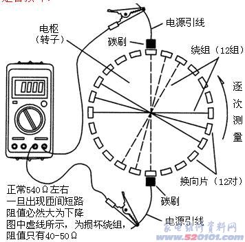

(5)打浆电机基本检测方法
笔者发现,有相当一部分豆浆机电机功率余量太小,因功率不足,温升过高,再加上进水、受潮等客观因素而烧坏电机,几乎是各机型的一种通病。对电机应首先直观检查,看电机各绕组是否有烧焦、短路和断路等现象,换向片和碳刷是否损坏,电机上及其周围是否有黑色粉末,用手转动电机是否灵活。电机工作不正常或不转,而直观检查未见异常,那么就要对电机绕组进行检测。
对电机绕组检测可用多种手段。本文介绍一种最简单、最方便的检测方法,供同行参考。如图5所示。断开电机与外部连线,将表笔夹分别夹在碳刷后面的引线上,用手转动电机轴,逐次测出每对换向片之间电阻值,正常阻值约为540 Ω左右,如果阻值降为50 Ω 以下,说明连接在这一对换向片之间的绕组己被烧毁或己被击穿,出现匝间短路。图5为简化的示意图,将换向片间相对应的绕组用一条圆的直径表示(用虚线直径表示被烧毁的绕组)。用此法检测,不需要拆开电机,就能够迅速判断电机是否损坏。
