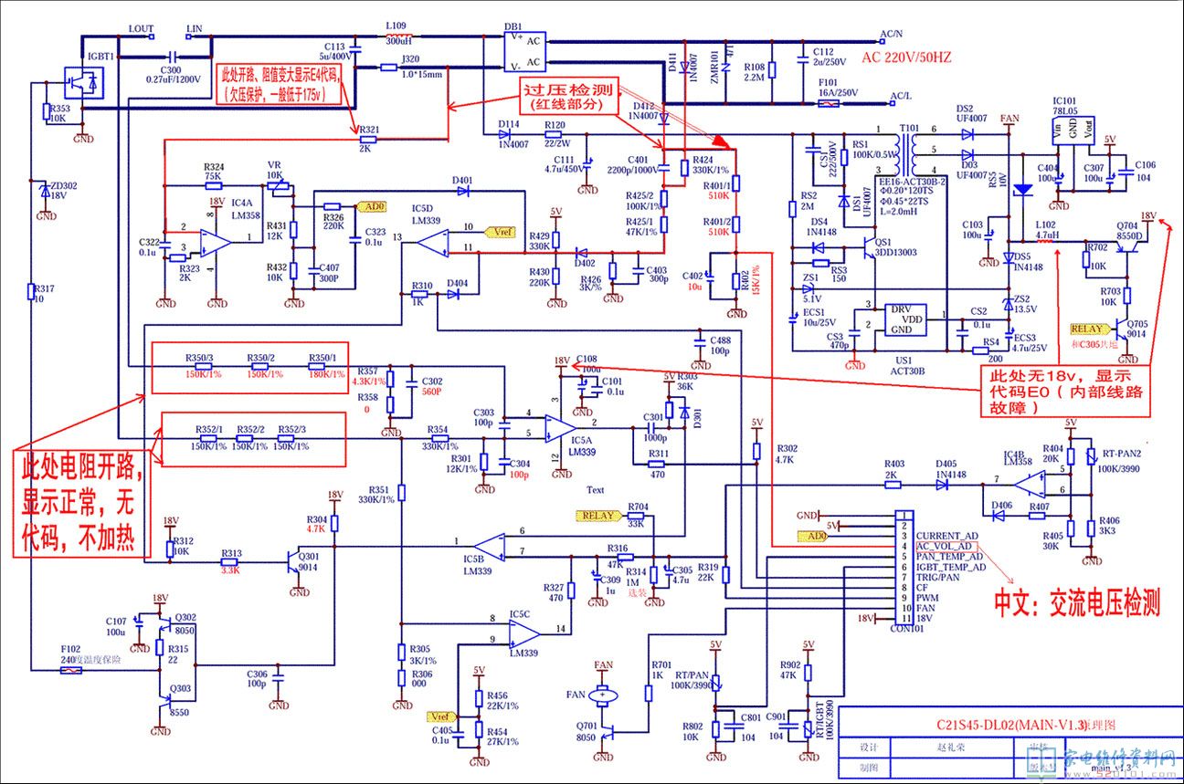

接修一台苏泊尔C21S50微波炉,客户诉说好久没用了,通电试机,显示E0代码,不加热。拆开机器,发现好多引线和元件脚锈蚀了,然后逐个检查每个元件脚,检查到L102时(就是一引线),发现用镊子一碰就酥了(锈糟了),换新引线后以为就可以了。
结果通电试机又显示E4,继续查,又发现R321编号2K的电阻一引脚也锈酥了,更换之后再通电试机,不再有故障代码了,触屏选择功能、显示也正常了居然不加热。再查各引线、各个大电阻、大电容,三极管,各个主要供电无果。
带着疑问想了一下该不会是IGBT散热片下的引线也有锈蚀断,于是拆下大散热片,就发现散热片下除了整流桥和IGBT等等,还有R350/2、R350/3,R352/1,R352/2,R352/3这5个精密电阻,目测引脚无锈,散热片既然拆了,顺势测测吧,一测居然发现问题了,R350/2开路,R352/1阻值180K,逐一换掉,试机几次,一切正常。然后,清理主板浮灰,上绝缘漆,收工。因本人技术有限,下方的电路图的标注的不一定准确。个人技术有限,欢迎大家指点改正标注错误之处。
