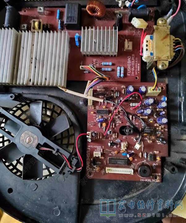

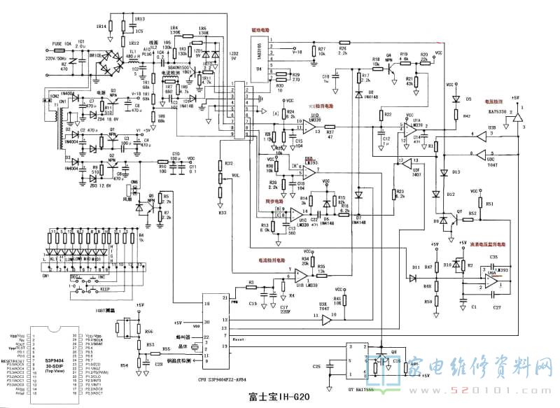

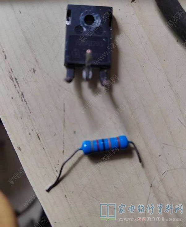

接修一台富士宝IH-G20电磁炉,此机器做工扎实,用了好多年了,质量是真的好。煮着东西时突然停止加热,滴滴声报警,之后重新开机,一按加热就是滴滴报警声,没有检锅声不加热,拆机检查大电阻,发现R13阻值420K的变成800多k了,更换后故障依旧,之后查出IGBT的GE脚不正常,更换IGBT上电试机,有检锅声了,但是感觉比以前要小声,一下一下地断续加热,减少功率到140档就能正常加热,一下子没有了头绪。
后来查出原因,其实就是让R13误导了,第一环看着像是黄色的,其实是灰色的,其实是820K的电阻,刚好阻值又不怎么准确了,所以误以为是420K的电阻,故障就是IGBT的GE脚软击穿。
