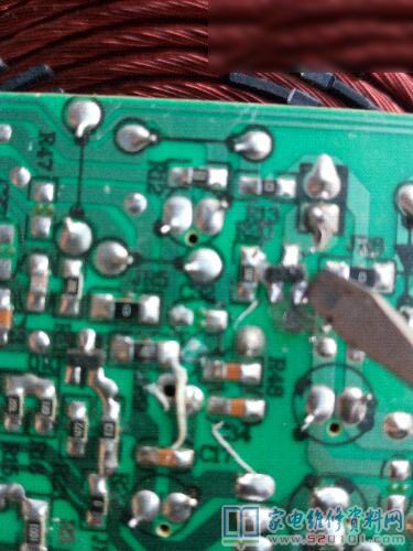

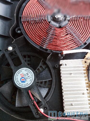

接修一台海尔C21-H1202电磁炉,故障表现为风扇不转,拆开机器,检查18v正常,查风扇插头连接处三极管不通,此三极管为贴片三极管,费了好大劲才更换。插电试机正常。
