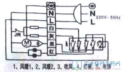

1、双暖壁挂式浴霸(备注:1、风暖1;2、风暖2;3、吹风;4、灯暖;5、电源)

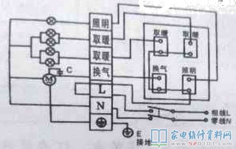

2、四灯二合一

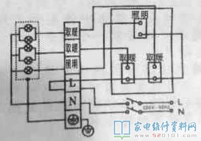

3、四灯三合一

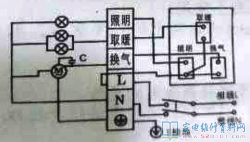

4、二灯三合一系列

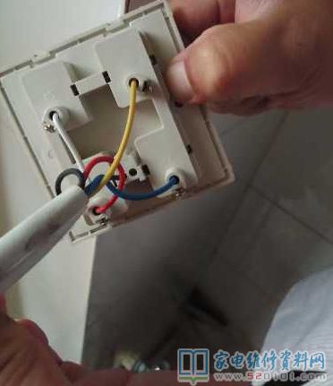

5、接线实例图
