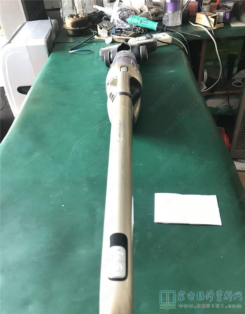

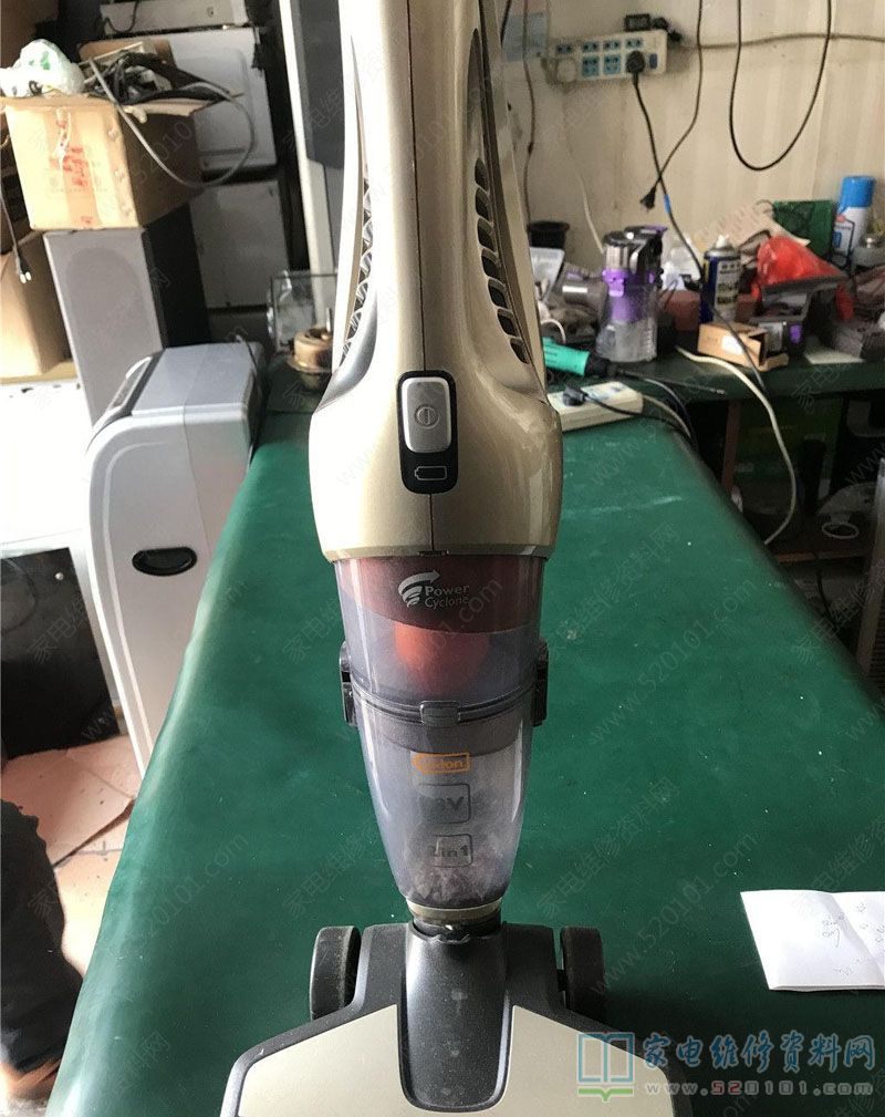

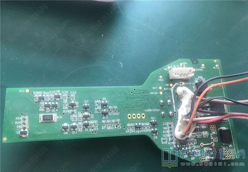

接修一台飞利浦FC6168无线充电吸尘器,拿到手时插上充电器有时闪红灯6次检测电池后快闪保护停机,有时候显示充电但充不进电,拆机目测主板两面都有进水痕迹,整块板布满灰尘,用洗板水洗干净后通电还是闪红灯不充电,在生锈范围测得R110/512、R52/472开路,换上后充电指示灯正常闪烁电池也开始充电,以为问题解决,装上外壳继续充电,充了不到半小时听到有异响,拆机挨个测量电池电压都超高了,有的电池电压接近5V,其中一粒电池安全阀已经跳开,赶紧断开电池继续测电路板上的电阻,在这过程中又有一粒电池安全阀跳开,因为前一次装机前喷了70三防漆,又得重新用洗板水洗一次,洗完又测得R111/105开路,换上R111和两节新电池继续充电,不一会剩下的其他三节电池安全阀陆续跳开,这时候脑海中已经开始万马奔腾了,差点想砸了,先放一边下班。

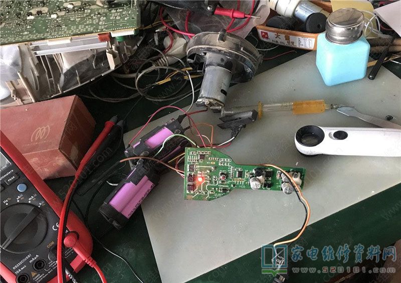

第三天起来到店试机它又不充电了,红灯快闪保护,看着这个吸尘器就上火;由于没有任何资料,不了解这块电路的详细原理不知道过流过压保护电路都是哪些元件,从元件上看只认出每粒电池电压取样电阻,一脸茫然真想放弃,没办法花了这么多时间了不能白费,继续重洗电路板后挨个电阻排查,又查得R13/393和R25/472开路,这些电阻在之前都测过了,但每洗一次电路板就会查出有电阻开路,原因可能是腐蚀的差不多了,洗板水一泡就不好了,换上这两颗电阻后插上充电器充电指示灯显示正常了,闪红灯-黄灯-绿灯1-绿灯2-绿灯3,最后三颗绿灯常亮时停止充电,测BAT- BAT+电池两端电压21V左右不再升高说明已经截止充电,测VB1 21V、VB2 16.8V、VB3 12.6V、VB4 8.4V、VB5 4.2V取样电压全部正常,说明充电电路对每一粒电池的截止充电电压都精准的做到了保护,这次三防漆也不喷了,装壳测试工作正常,反复插拔充电器充电指示都正常,维修结束。
1、修板前一定要用洗板水反复洗电路板,最好挨个元件都能洗到,毛刷棉花反复上。
2、洗完主板后用万用表挨个电阻测,开路的阻值偏差的全部换掉,晶体管不用查,很少坏,IC用热风枪取下来洗干净再焊回去。
3、换完所有损坏电阻,接上电池组插上充电器,如果显示正在充电千万别盲目的结束维修工作,一定要实时监测每粒电池的充电电压,这一点非常重要,质量好的进口18650电芯单节价格都好几十元,国产品牌动力电芯也十好几块一节,不赚钱不要紧,别特么干赔钱了就行。
