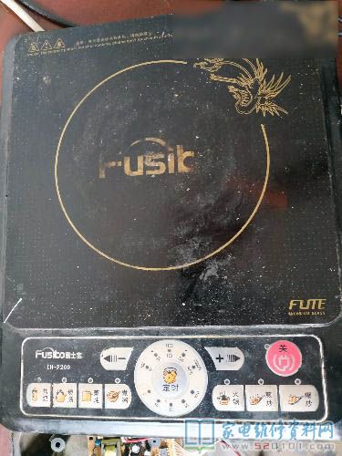

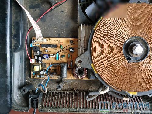

接修一台富士宝IH-P200电磁炉,故障表现为通电面板复位完炒菜灯微亮。按键操作正常,冷机有检锅嗒嗒声不加热,温热时加热断断续续。热机加热正常,最后检查是R12(200K)电阻开路引起。换后开机复位完炒菜灯也不会微亮了,直接就能正常加热了。
