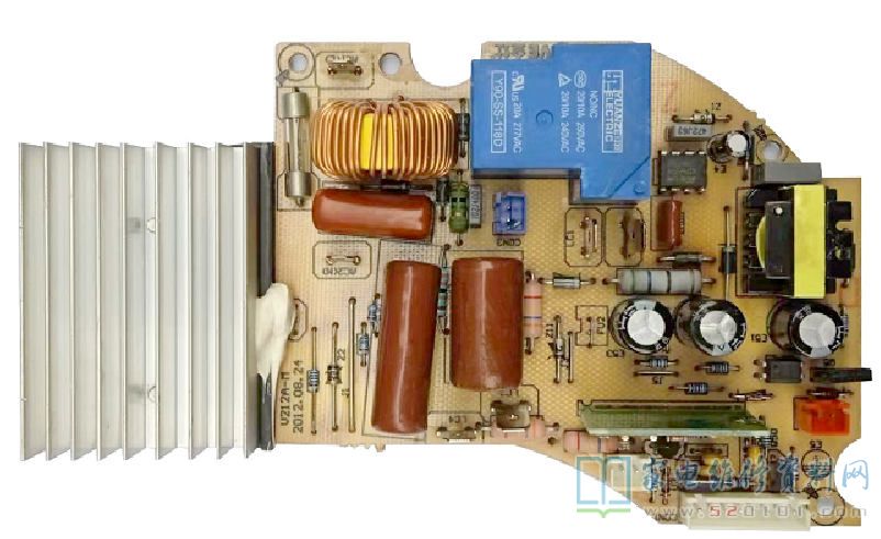

这款电磁炉主板背一小板,线板有一4运放和驱动电路,看痕迹没有拆下小板,估计也没有维修过上面的驱动对管。串灯泡试机,灯泡没有常亮,但检锅时有轻微短暂亮了一下,感觉这个时间不太对。量10K的G极放电电阻正常,量下小板上的对管,感觉Y2不正常,更换掉。
装好串灯测试,这个检锅的短暂轻微发光没有了,放检锅神灯有显示,检锅脉冲是存在的。直通供电,工作电流正常不炸管。故障修复。
