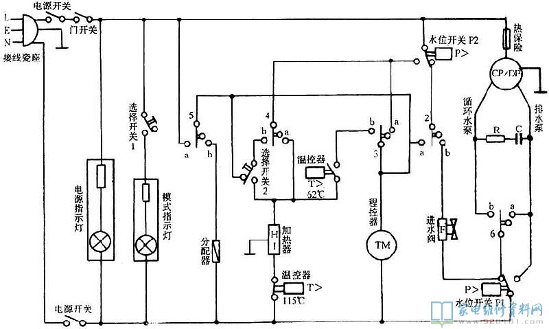

美的WP5B型全自动洗碗机电路原理如下图所示,它是由电源开关、水位开关、排水泵、循环水泵、热保险、选择开关、温控器、电源指示灯、加热器等元件构成。
