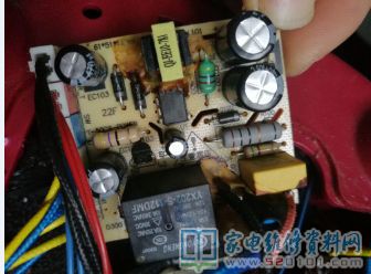

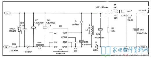

去年自己家里的一台九阳JYYY-50C10电饭煲坏了,故障表现为上电无反应。拆机经上电检查辅助电源12V,5V电源没有输出,我怀疑是电源板坏了。于是在网上搜了一下一块电源板需要30元,而且由于疫情期间不能发货,于是我就想等几天再等几天吧,这几天闲来无事,我就想研究一下电源板的那个元器件坏了,查看电源板主芯片为PN8024,查看IC资料,测量IC及二极管,变压器无异常。当测到L1电感时阻值显示兆欧,判断L1电感开路。
在网上花了5元购买了20个,今天到货更换后,电饭煲可以正常使用了。
