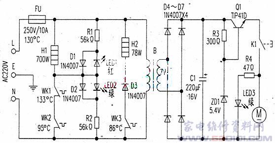

该热水瓶实绘电路图如附图所示。整机电路由加热,保温电路、电泵出水电路和超温,防干烧保护电路三部分组成。
1.加热/保温电路
加热电路由煮水加热嚣H1、防干烧温控器WK1和加热温控器WK2组成。保温电路由保温加热器H2、二极管D3和保温温控器WK3组成。220V市电经超温熔断器FU后分成两支路.一支路送到加热,保温电路,另一支路送到电泵出水电路。接通电源.H1与H2同时对瓶胆内的水进行加热.加热指示灯LED1亮(红光),指示升温开始。由于保温指示灯LED2被WK1与WK2串联后所短路.故LED2暂不亮。当水被加热烧开后,WK2断开,切断加热电路电源,H1停止加热.LED1熄灭。此时市电电流通过L线→FU→H1→LED2→R2→N线构成回路.LED2亮(绿光),指示保温开始。220V市电经D3半波整流继续向保温电路供电.H2以半功率(39W)对开水进行加热,使水温保持在86℃左右,直至用水后.水瓶内的水位低于最低水位.加入凉水(自来水).WK2自动闭合,又重复上述加热过程。
电路中.二极管D1、D2分别并联在指示灯LED1、LED2两端.起保护作用,防止指示灯工作时不被高反向电压击穿损坏。
2电泵出水电路
220v市电经电源变压器B降压至7v.整流桥D4~D7整流.电容C1滤波后.由偏置电阻R3、稳压管ZD1、调整管Q1组成简单串联稳压电路,由Q1的发射极输出5v直流电压。当按下出水按键K1时.出水指示灯LED3亮(绿光),电泵M受电运转,泵出开水。
3超温/防干烧保护电路
在电源输入端串入超温熔断器FU作为整机超温保护。FU是一次性不可复位超温保护元件,当电路温升超过130℃时自行熔断.防止热水瓶损坏。在加热电路串人防干烧温控器KW1作为防干烧保护。WK1是自动复位温控器.正常使用热水瓶,WK1不会动作。若瓶胆内无水误接通电源,加热器立即高热首先传给防干烧温控器WK1.强制其触点断开,防止烧坏加热器。整机冷却后,重新注水,WK1自动闭合.即可投入正常工作。

【例1】接通电源。加热指示灯亮,不加热。
分析检修:加热指示灯LED1亮.说明市电进入加热电路.不加热多是煮水加热器H1内部加热丝烧断引起的。用万用表电阻挡测H1两端电阻无穷大(正常电阻约69Ω),由此确认,H1烧坏引起该故障。由于该煮水加热器与保温加热器是一体化板状加热器.市售加热器不适用.需更换原厂加热器使故障排除。
【例2】接通电源,保温指示灯亮,不保温。
分析检修:该故障多是保温电路相关元件损坏所致。检查H2、D3、WK3等元件.发现D3塑壳爆裂,用万用表电阻挡测其正、反向电阻均为无穷大。由此证实D3击穿开路.造成半波整流电压中断引起所述故障。更换D3(1N4007)后。故障立即排除。
【例3】按下出水按键,出水指示灯不亮,电泵不出水。
分析检修:根据故障现象分析.电泵不出水通常是电泵出水电路有故障。用万用表直流电压挡测量C1两端若无9V电压.则是B、D4~D7或C1损坏。若9v电压正常,则是R3、ZD1、Q1或K1损坏,经检查,Q1的e-c极击穿开路(较多见)。更换Q1(TIP41D),故障排除.
【例4】按下出水按键,出水指示灯亮.电泵出水很慢或不出水.
分析检修:出水指示灯LED3亮.说明降压、整流、稳压电路基本正常。出水慢多是电机电刷严重磨损,更换一对电刷(DS-8型)后,故障排除。不出水则是电泵内部损坏,用JQ-2型、工作电压为DC4v~5v的直流电泵更换即可。
